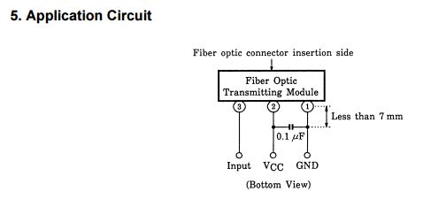

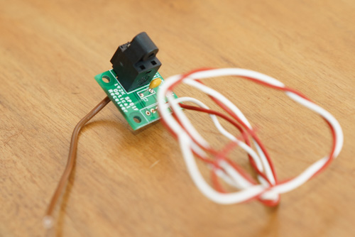

Je déterre ce fil car je veux profiter des vacances pour essayer d'avancer. Avant de modifier le Kaneda, je sollicite l'avis des experts, pour ne pas faire une bêtise.
Voici le module que j'ai acheté et monté :
[Image: attachment.php?aid=14272]
Les fils rouge et blanc doivent être raccordé à + 3,3 volts et 0 volt.

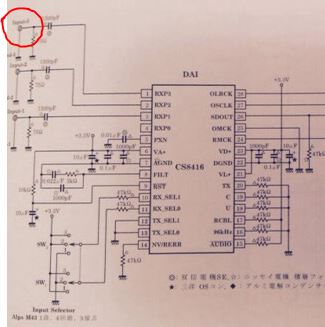

le fil marron serait raccordé à l'entrée spdif 3.
[Image: attachment.php?aid=14273]
[Image: attachment.php?aid=14274]

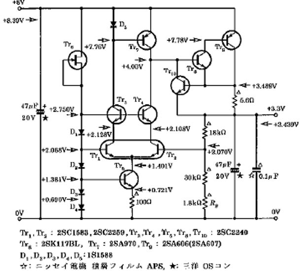

Je prévois de prendre la tension (3,3 volts) sur une des deux cartes d'alimentation du DAC :
[Image: attachment.php?aid=14275]
Y a t'il un risque que cela tire trop dessus ? La consommation du petit module doit être très faible...
Par ailleurs, Joël parle de torsader le fil de masse... Il n'y a que 3 connections sur le module M
- vcc in (donc le 3,3 volts)
- Gnd ( le 0 volts ?)
- Input (l'entrėe spdif sur le CS8416 ?)
Faut il raccorder le fil de masse qui arrive ã la prise rca de l'entrėe spdif avec le 0 volt sur le module Toslink ?
Merci de vos conseils !

Un petit régulateur to92 de 3.3v, 1 chti condo en tête d'alim et zou.
a+
