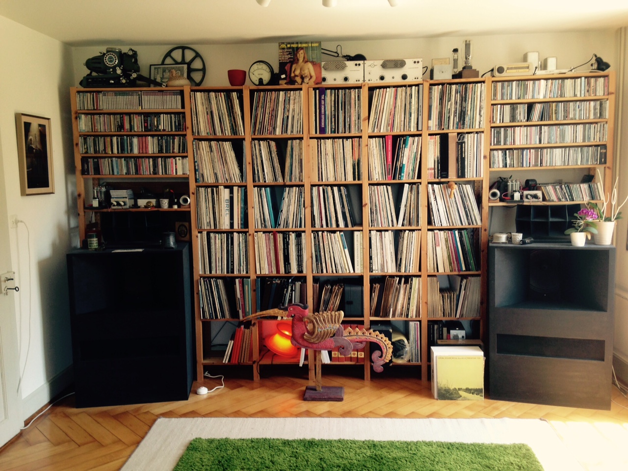

PFB a écrit :
leedh a écrit :le placement est clairement pas idéal mais je souhaite conserver mes enceintes de chaque coté de mon écran.
Placer des enceintes dans un coin n'est pas forcément mauvais.
Cela renforce le niveau de grave. L'accord de l'évent du basse reflex peut être amélioré, ou en tout cas optimisé en fonction du type de HP de grave.
Tout est lié, le HP de grave, l'accord, la position dans la pièce, la résistance interne de l'amplificateur et le style d'écoute.
Les VOT éloignées du mur mais avec des ailes me font sourire, c'est à réserver aux auditoriums de 10m de large, comme un cinéma. En parlant de cinéma, toutes les VOT sont collées au mur arrière.
effectivement dans ce contexte( voir la photo) moins de problème, je dirais même que cela n'a rien à voir, les étagères derriere bien remplies sont radicales pour supprimer les bosses indésirables. Le tapis joue son rôle également.
Quand à coller les enceintes au mur arriere, c'est effectivement une bonne solution dans les espaces de petite ou moyenne taille, les anglais en particulier font beaucoup d'enceintes dans cet esprit, on s'affranchit alors de beaucoup de problème de pièce avec certaines limites dans la restitution cependant, mais cela reste un bon compromis, il vaut mieux en effet avoir une scène moins profonde que des résonances.
Enfin ce que suggère Gilles est intéressant car déplacer l'enceinte même provisoirement permettra de verifier si c'est l'enceinte qui vibre.
cordialement
Joscad

hors sujet : j'avais déjà vu cette photo, une belle collection d'appreils, voire de simple appareil sur la rangée du haut

RE: Caisse Altec 825, on rigidifie ou pas?
Josca a écrit :Le tapis joue son rôle également.
Tapis triple couche svp et merci IKEA. Il y a un sous tapis "gluant" pour éviter de partir les 4 fers en l'air, puis un tapis laine (le blanc écru) et encore un tapis poilu coton synthétique très profond.
Le sol est un vrai parquet sur une dalle béton. Par "vrai parquet" j'entends un lattage croisé et un parquet de 34mm massif, sous le parquet un il y a vide d'environ 4cm (et beaucoup de poussières). C'est assez bon comme bouffeur de grave.
