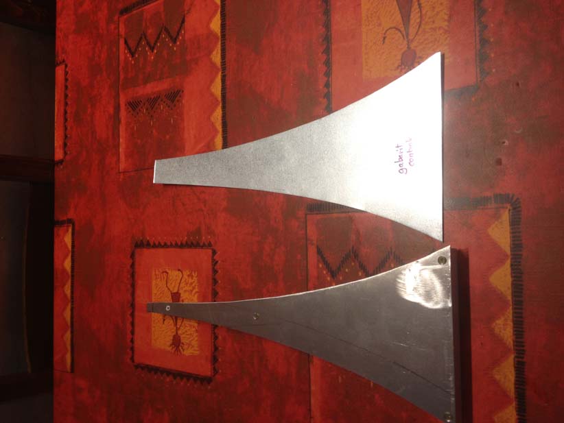

Suite,
Pour la forme, je me suis servi de la courbe exponentielle du tracé de la feuille de calcul de JMLC, je l'ai agrandie , pour obtenir la dimension échelle 1.
j'ai fait la copie inverse du tracé et réuni les deux,
Apres découpe, j'ai reporté le tracé sur une tole d'acier de 7/10 pour la forme finale ( patron ), ensuite pour le travail à la défonceuse, j'ai reproduit le tracé moins le copieur de forme, et j'ai effectué la découpe avec une fraise en V de 90°. la pièce est prète au collage.
Pour un pavillon de type 1005, il faut 40 découpes identiques.

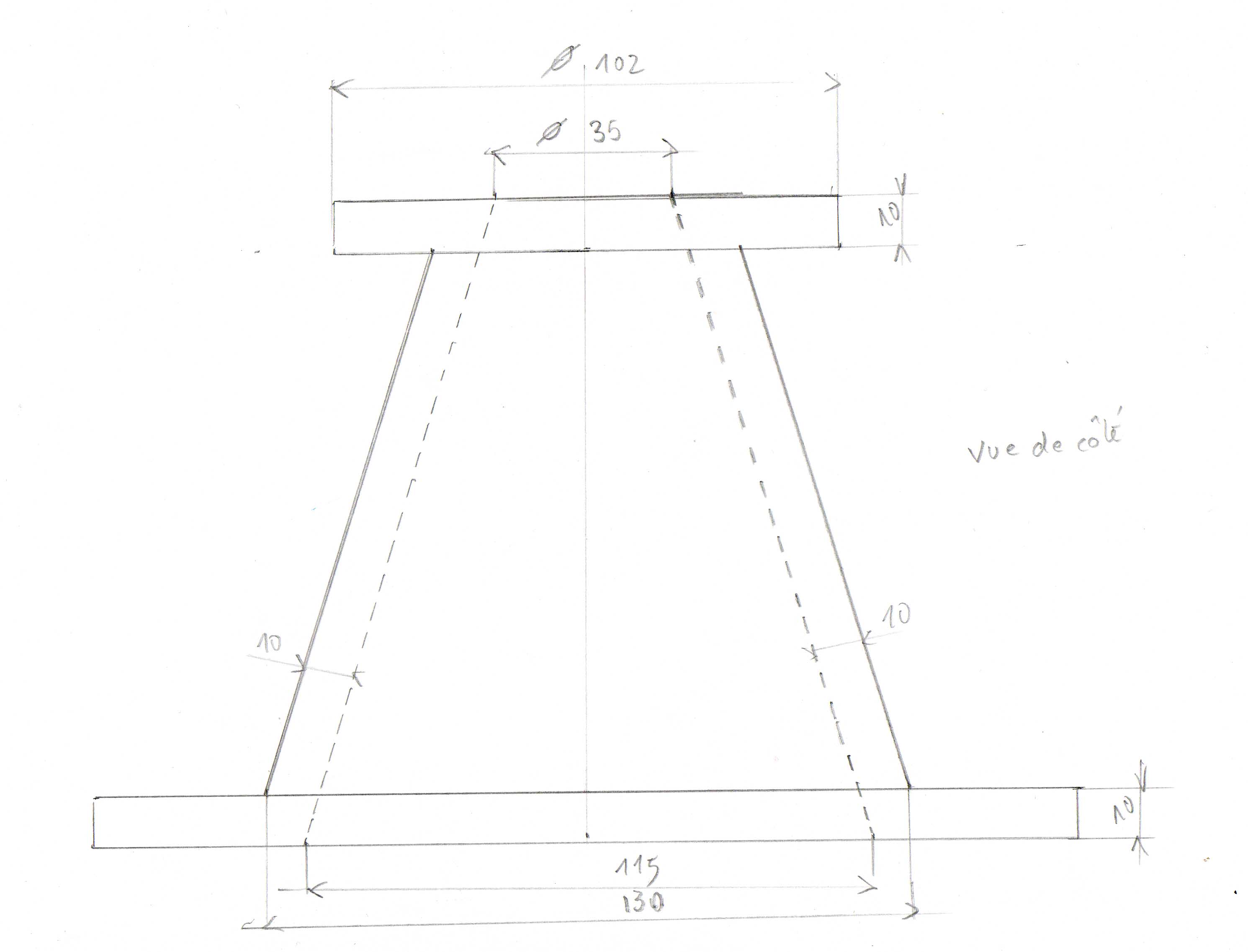

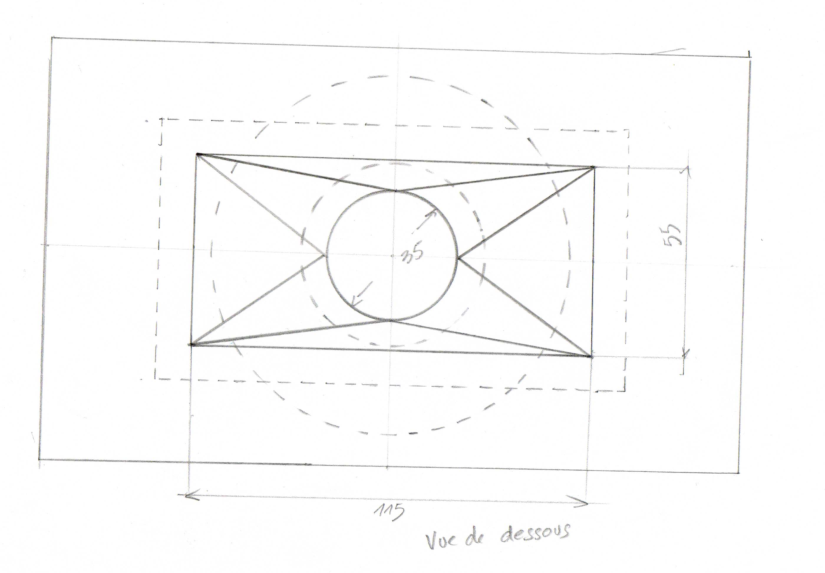

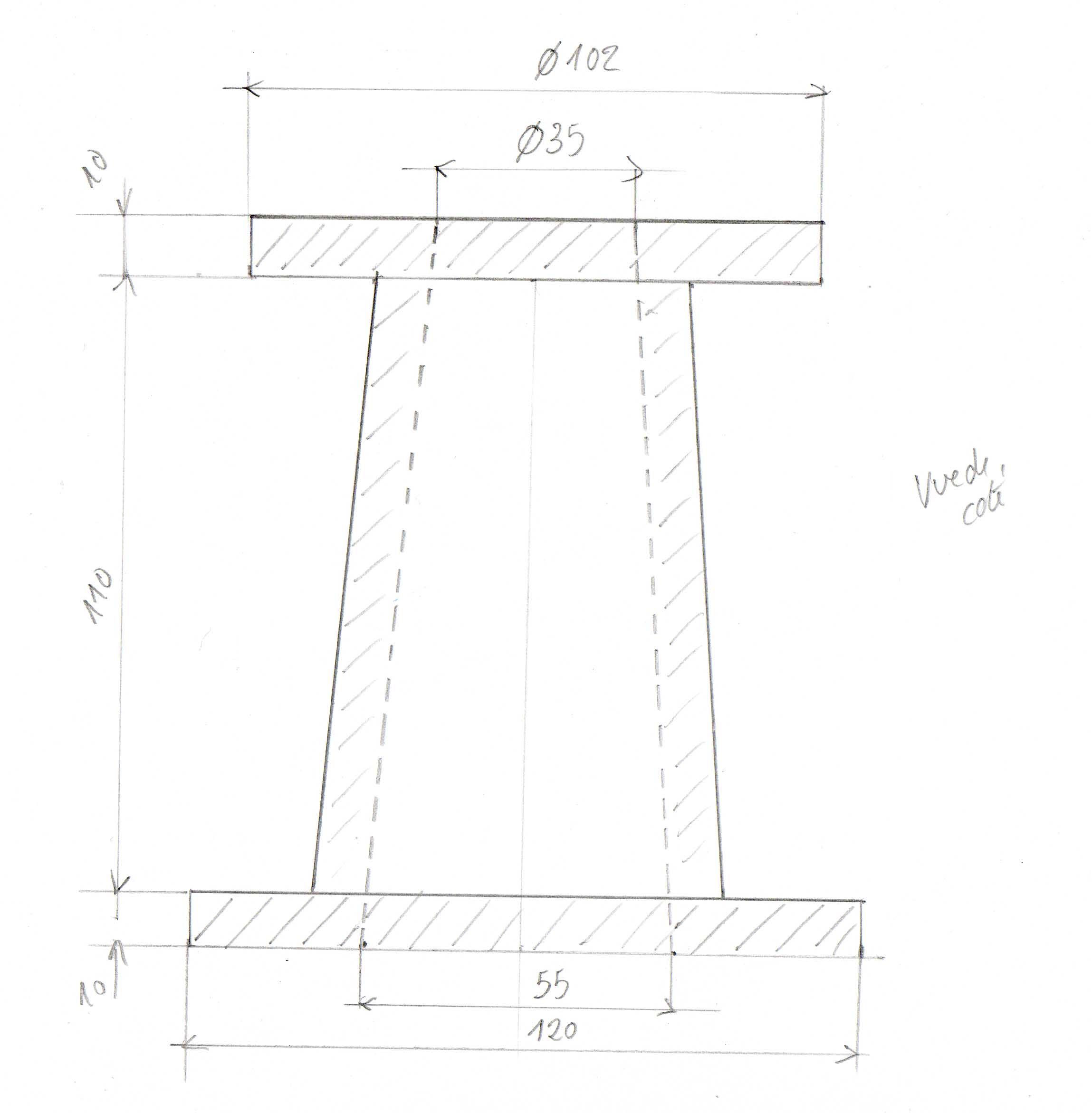

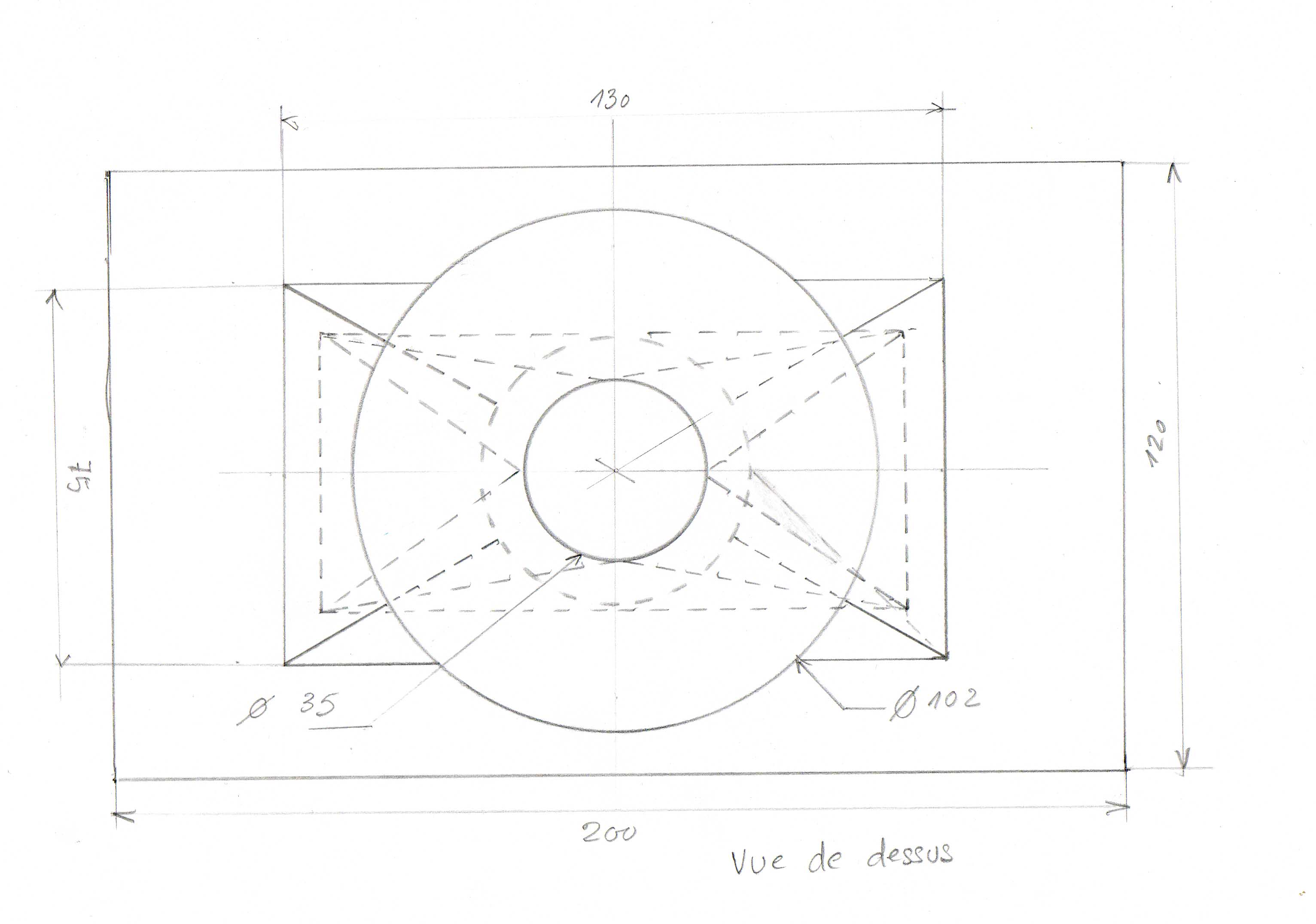

Voila les plans des "throat " pour 1005 diy...
#24
RE: Plans / Relevé dimensions pavillon multi-cellulaire ALTEC
Ces plans ont été dessinés pour une reproduction 3D en ABS d'ou les épaisseurs de 10mm des parois.
