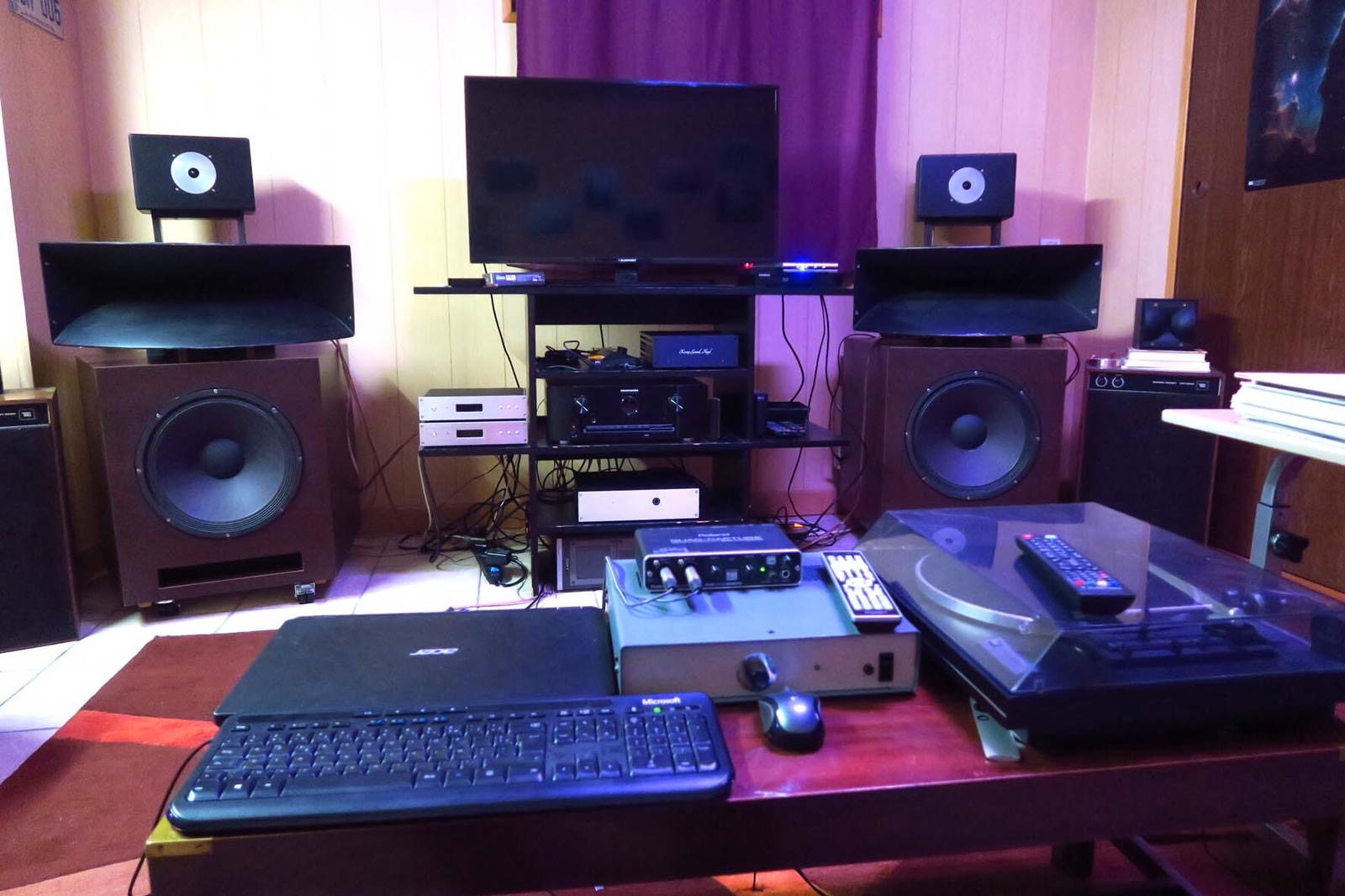

Le Nanodigi 2 x 8 me permet de retarder l’émission du boomer dont la source est à 45 cm devant celles du médium et du tweeter.

Edit, c'est la célèbre nébuleuse de l'Aigle à droite en poster ?
