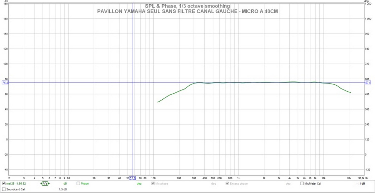

Slt Bamboufou,
Tu pourrais peut-être t'inspirer de mon système avec Pavillon Yamaha et compression 18 SOUND NSD1480N?
Les mesures que tu as relevées sur le multicellulaires :
300 Hz---> 16 KHz dans un couloir de 5 dB se rapprochent des miennes
Une mesure au point d'écoute serait également très parlante pour ajout ou pas d'un tweeter.

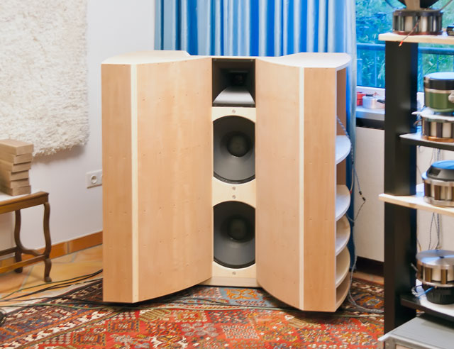

Et pourquoi ne pas s'orienter vers des formes qui permettraient d'intégrer le pavillon 805 dans un plongement naturel du grave comme les enceintes de W Von Langa ?
sur la photo remplace le pavillon noir (pas celui du pirate) par un 805. Il aura un prolongement naturel par le pavillon en bois du grave. ensuite il faut placer un tweeter judicieusement. tu as des vrais talents de menuiserie ! lache toi !
Franck

Voila une tres bonne idée mais valable pour deux 416

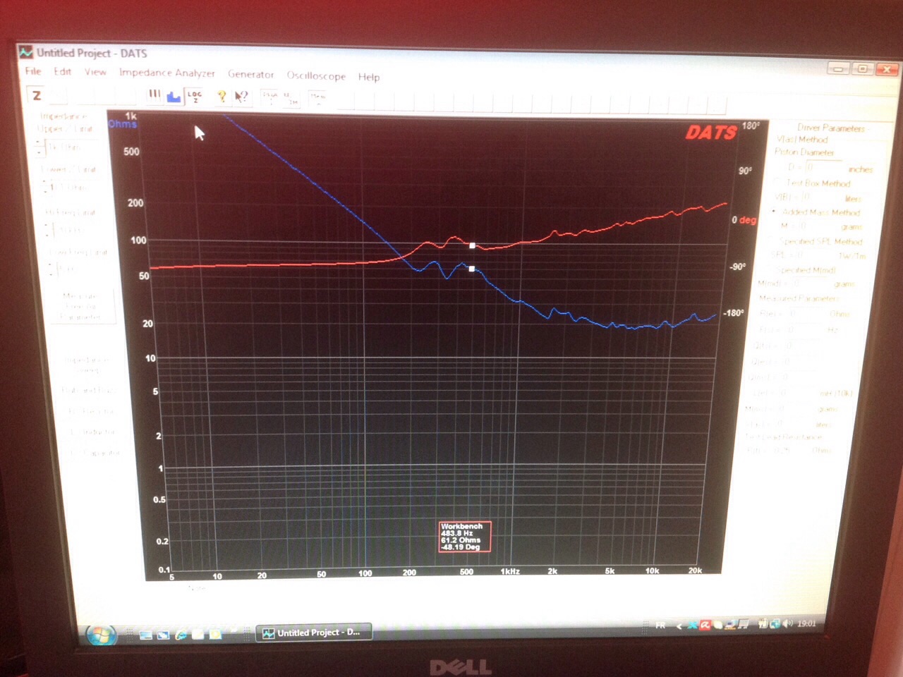

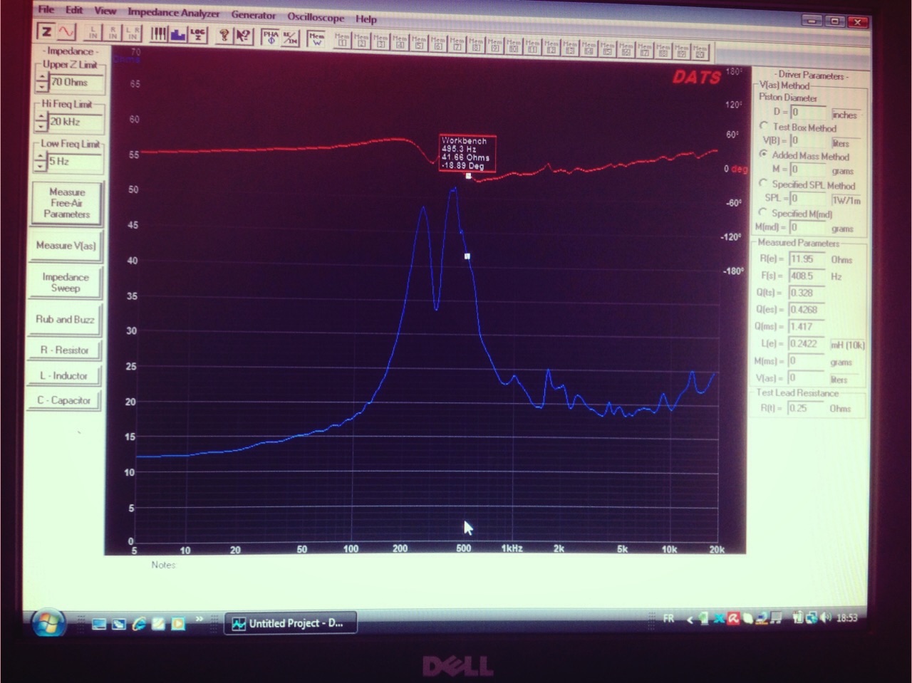

aujourd'hui j'ai fai des mesures d'impédance du pavillon + 299 .
Messages : 2.573
Sujets : 110
Inscription : 21/11/2012
RE: Mesures de pavillon Altec 805 et de 299 - 16 ohms
j'ai refais une deuxieme mesure mais avec condensateur de filtrage.
