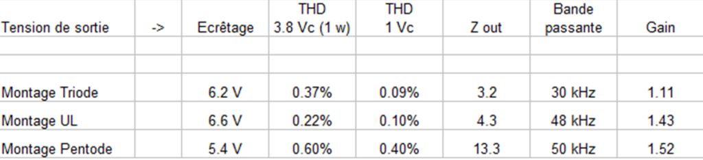

La 418a a de jolies courbes, surtout si on évite de descendre trop bas en courant (15 20 mA)... La 6e5p citée plus haut est de la même veine.
Pascal
Je viens de retrouver çà (mesures effectuées sur le SIPP):

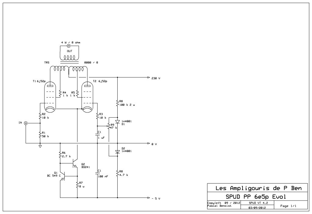

et çà (Le schéma du SIPP évoqué plus haut) :
là bas....
SPUDs
çà peut donner des idées.
