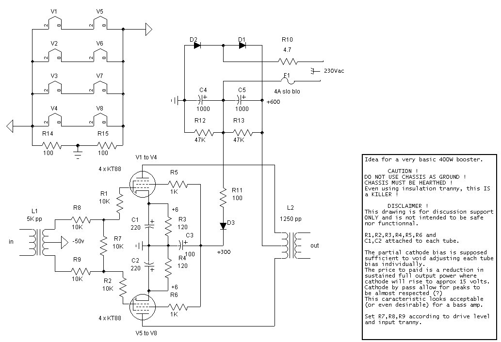

Je suis plutôt d'accord avec David, un SPUD qui demande 30W de drive mérite t'il le nom de SPUD ?
Alors en voilà un :
Il y a 8 x KT88 en tout, il suffit de quelques watts de drive pour 400W en sortie Tongue
(Ce n'est qu'une idée, je n'essaierais pas !)
Yves.

Tu ne joues plus de bandoléon.... Ni d'harmonica alors le sens de l'humour t'échappes....
