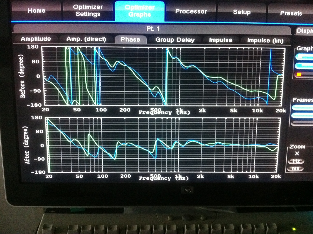

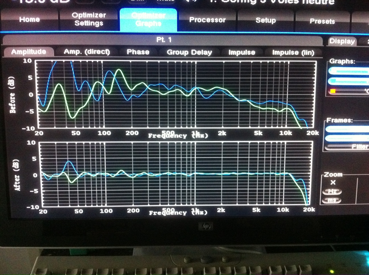

Ci-joint quelques graphiques entre avant et après la correction

Et bravo pour ce résultat. Ce Trinnov semble effectivement impressionnant... Bien content que tu aies obtenu ce que tu cherchais...
Une solution assez couteuse, mais très séduisante pour qui ne veut pas trop se prendre la tête avec un système multiamplifié.
Quels types de filtres utilise t-il, FIR ? (EDIT: J'ai trouvé, pas FIR mais Bessel, But ou LR)
