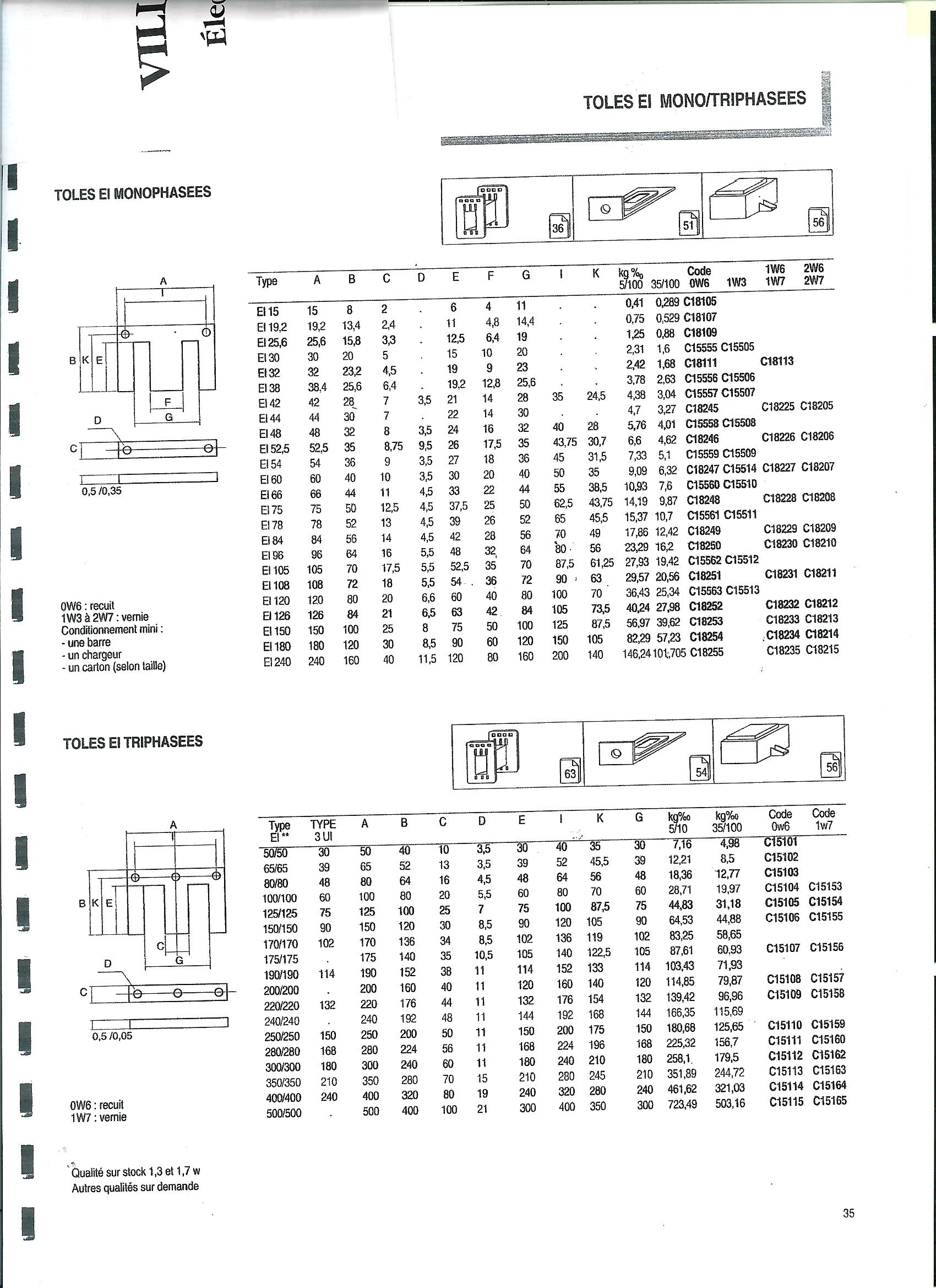

escartefigue33 a écrit :Bonjour,
Le carré à 20Hz est d'un autre monde...
Quelle est la section de fer des TS ?
gérard .
Bonjour GG.
Permets moi de te dire que tu poses mal la question, moi j'aurais demandé les dimensions du circuit magnétique...par exemple 75x62,5x25 ...soit Longueur des tôles , largeur des tôles, et hauteur d'empilage...
Tout bobinier qui se respecte doit avoir à portée de main, un ou des catalogues des fabricants de tôles ou autres circuits magnétiques.
Regardes bien le document ci -dessous, tôles E&I monophasées...tu verras que la languette F est le 1/3 de la longueur de la tôle....et la section d'un circuit magnétique, est le produit de la largeur de cette languette , par la hauteur d'empilage des tôles...compatible avec les carcasses normalisées..
Bonne lecture.
gege 94
