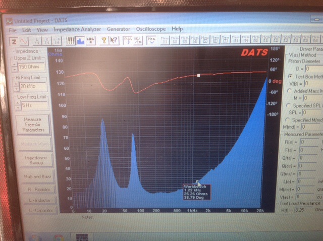

hier, mise aupoint des events.
1ere mesure
on voit que les events sont trop courts.

2em mesure apres avoir rallongé les events
la, la longeur des events est correct !

J'ai regardé les deux captures d'écran. une avec un évent trop court, l'autre correct et bien je ne suis pas capable de voir la différence. Pourrais tu expliquer quelle partie, quel élément regarder pour comprendre ce qui fait la justesse ou non de la taille de l'évent ? je me coucherai moins bête.

Un indice: regarde les deux pics d'impédance.

j'ai réglé mes lunettes. en effet, les deux pics sont d'un coté différents de l'autre égaux.
C'est ce qui représente la justesse du calcul de l'évent ?
si j'étais casse bonbon ;-) j'oserai demander : pourquoi ? comment interpréter l'un par rapport à l'autre ?

Si tu regardes la deuxième mesure, tu verras que les deux pics de la courbe d'impédance ont la même hauteur, ce qui n'était pas le cas sur la première. Ca correspond à un bass-reflex accordé sur la fréquence de résonance du HP, si ma mémoire est bonne (la première mesure étant un BR accordé plus haut que la Fr du HP).

Pour les intervenants qui se posent les problème de réglage de l'accord avec les courbes d'impédance HP c'est assez bien expliqué p. 163 de "bien entendu" de Francis Ibres.
