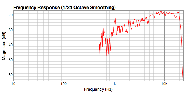

Voici donc les mesures avec le nouveau pavillon Arai A480-FL en place. Elles ont toutes été prises avec un filtre premier ordre contenant un condensateur 1uF sur compression TAD TD-2001, balayage de 10 secondes de 500 à 25 000 Hz:
La première en champ proche, micro à l'embouchure du pavillon:

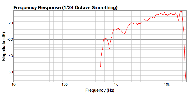

La seconde, prise à partir de la position d'écoute:

Le point d'écoute est situé à quelle distance du pavillon ?
Quelle est la plage d'utilisation visée ? Parce que là le condensateur en série place la TD2001+pavillon en situation de supertweeter.
Pascal

Bonjour Pascal, bonjour à tous,
Effectivement, cela engendre un creux sur la plage de fréquence de 1kHz à 7kHz. On le voit bien aussi sur la mesure de mon ensemble petite Onken en deux voies prise hier aussi. Voir la 2e mesure du PDF ici:
https://forums.melaudia.net/showthread.p...0#pid43500
Mon point d'écoute est à 3 mètres des enceintes. Mon intention est d'utiliser la TD-2001 à partir de 800/1200 Hz et plus.
J'aimerais essayer le filtre que Jean Hiraga avait mis sur pied l'automne dernier. J'aimerais aussi essayer une simple coupure de 12dB/oct telle que Robert me le suggère.
Enfin, je pense mettre la suite des choses sur le fil mentionné plus haut, car il s'agira bien d'optimiser le filtre de ma petite Onken en deux voies.
À suivre...

La fréquence de coupure du 480 est de 900 Hz. La règle de 2xFC voudrait qu'on le coupe à 1800 Hz. Arai propose 1200. Cela me semble très limite. En plus, on tombe en plein dans le creux connu de la TD 2001.
J'essaierais 1500 Hz, ou si on veut tenter 1200, en plaçant la résistance en série recommendée par Jean-Michel pour éliminer ce creux.
Si ça passe à 1200, le 414 n'est pas un mauvais choix.
Pour couper à 1200, il faut une pente plus raide que 6 db.
