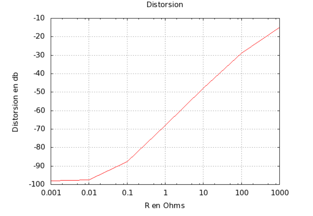

Grand_Floyd a écrit :J’émettrai aussi des réserves sur l'étage à tube dont une résistance est utilisée pour la conversion I/U sur le TDA1541A. Même avec une faible valeur ce principe engendre de la distorsion harmonique.
La conversion I/V par résistance et la plus directe, la plus simple et celle qui donne à mon avis les meilleures résultats ! Quant à la distorsion de ce mode de conversion elle est vraiment infime ! Il faut juste prendre garde de ne pas dépasser un certain seuil de tension sur la sortie Iout !
Autrement dit et selon le courant utile on poeux utiliser des R de 20 à 120R sans problème !
Grand_Floyd a écrit :Pour l'AD1865,le problème ne se pose pas puisque la conversion est en interne et que les sorties sont directement en tension!
L'AD1865 dispose également de sorties Iout c'est bien sûr celles que j'utilise ! Wink

Tron_ic a écrit :La conversion I/V par résistance et la plus directe, la plus simple et celle qui donne à mon avis les meilleures résultats ! Quant à la distorsion de ce mode de conversion elle est vraiment infime ! Il faut juste prendre garde de ne pas dépasser un certain seuil de tension sur la sortie Iout !
Bonjour à tous
C'est là que tu te trompe , et lourdement, ci-joint une étude de Philbob
qui démontre calcul à l'appui que la conversion I/U par résistance est la pire
des solutions, face aux AOP mais pas que Cool
Voir le document joint que je conseille à chacun de lire, c'est très instructif Tongue
.zip   conversion_IV.pdf.zip (Taille : 351,36 Ko / Téléchargements : 387)
Une idée de l'évolution de la THD en fonction de la valeur de cette résistance
Bonne journée à tous

Non non rassure toi, les plus grands professionnels ont bien étudié la conversion
I/U et on trouve majoritairement des étages à AOP dans les DAC sérieux à
sortie en courant et ce n'est pas pour rien Tongue

Merci Totof!Excellent document en effet que chacun devrait lire avant de bidouiller son DAC!
#30
RE: Quel DAC du commerce utilisez vous
Merci Totof, démonstration édifiante...
Les bricoleurs frontaliers qui utilisent des composants datant de 25 ans peuvent réviser leur copie TongueTongueTongue
