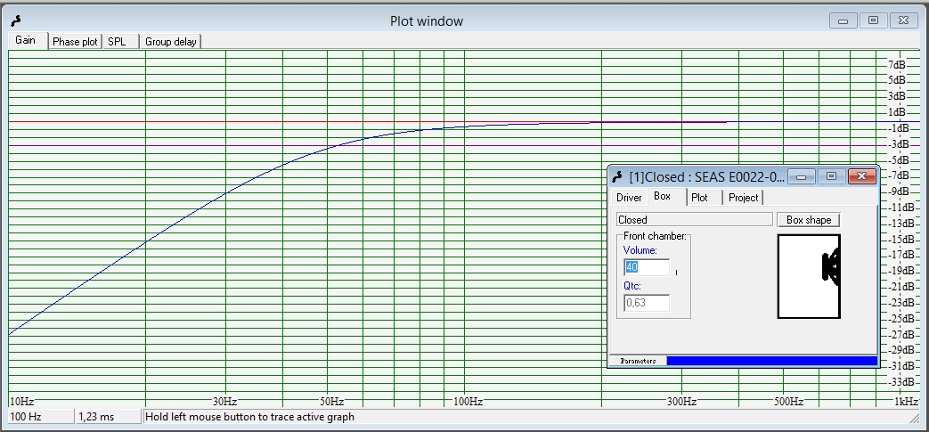

La simulation dans 40 litres clos (je ne suis pas obsédé par ce volume, c'est celui que je peux réutiliser sans trop me fatiguer) donne ça :
Pas mal : le 100 Hz à quasiment 0 dB, un Qt excellent, le délai de groupe est à 1,2 ms à 100 Hz.
Tentant, non ?
Je continue...

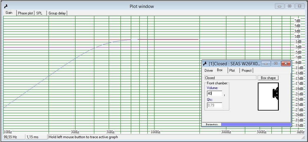

Suite...
Le grand frère du précédent, en 26 cm. Pour 280 €, il a des caractéristiques similaires, et encaisse 150 W :
.pdf   SEAS 26.pdf (Taille : 167,71 Ko / Téléchargements : 369)
Un Qt un peu moins avantageux (0,79 dans 40 litres), un délai de groupe de 1,15 ms à 100 Hz, le 40 Hz à -3 dB, donc la garantie de réaliser un raccordement très propre à 100 Hz :
