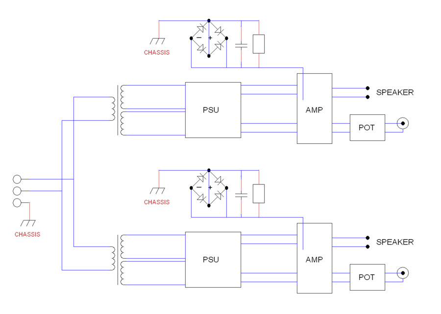

C'est vrai que ce n'est pas simple toutes ces "histoires", du moins lorsque l'on est pas "ingénieur"..
Dans mon cas (LM3886 en double mono), je réfléchit encore, et si je ne trouve pas, je ne met pas de terre et pis c'est tout !!
Ca marche très bien, très silencieux, mais j'ai du augmenter la capital de mon assurance décès..
Que penser de ce schéma semblable au mien :
Phil.

Pâââârfait ! Il répond en tous points aux principes énoncés plus haut, sauf peut-être un petit écran dans les transfos d'alime...
Le résultat final dépend aussi de l'application de bonnes règles de câblage et de l'absence de relation parasite entre les circuits et le châssis. En câblant les blocs tels que présenté sur le dessin (pas de retour arrière ni boucle), prises et pots bien isolés, çà devrait aller tout seul. Utiliser de préférence des paires torsadées (toutes les liaisons font appel à des paires, les respecter est un gage de bon fonctionnement)
Pascal.

....exemple : les transfos ont deux enroulements donc utiliser un paire torsadée pour chaque enroulement.
Le propriétés de telles paires sont importantes. en gros, leur 'captage' de parasite est minimum et réciproquement, leur rayonnement aussi. Que du profit, et çà coûte pas cher !
Pascal

Bonjour Pascal,
Merci du retour..
J'adopte !!
Et en plus j'adore twister..
Merci.
Phil.
