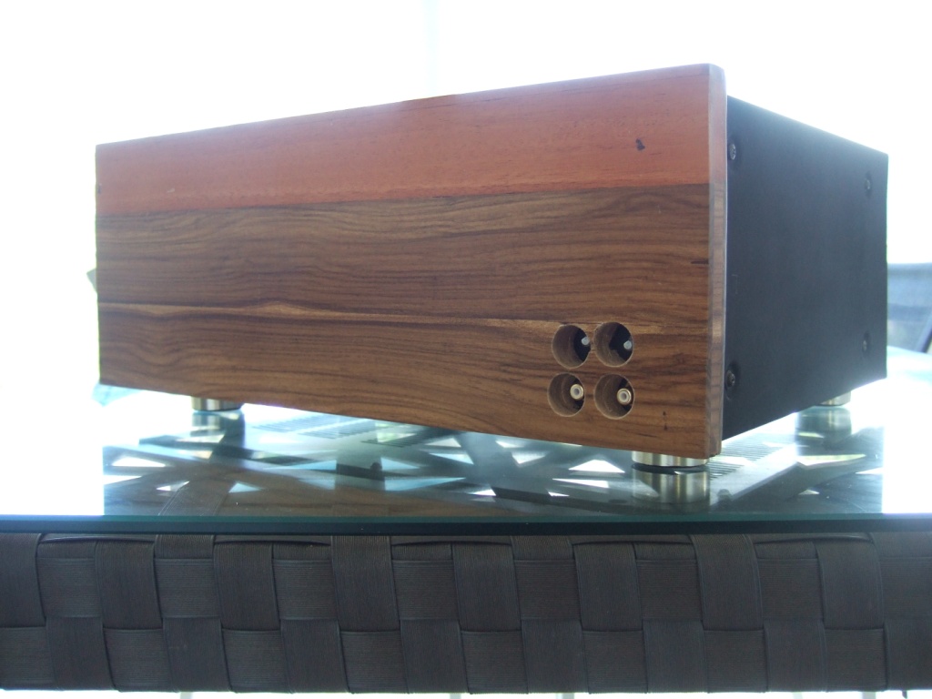

#26
RE: SPUD THE END SE WE437A DUO T
La photo de l'ampli fini avec sa face avant en poirier massif de Guadeloupe plaqué avec un plaquage Poirier massif et bois de rose de 5 mm d'épaisseur.
Plus son capot qui recouvre le dessus et les côtés.
