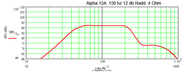

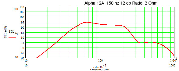

La cloche, c'était moi, en effet c'est une self à ruban à gauche du filtre..
L'Alpha 12A pourrait convenir avec une R en série.
En U frame, deux Alpha 12A, courbe à 1 m, effet du sol uniquement :
Phil.
