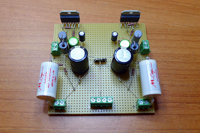

Je vais commencer le montage..
Sur le schéma sur lequel je part :
http://diyaudioprojects.com/Chip/LM3886_...886_CA.htm
il n'y a pas de condo d'entrée, sur d'autres schémas il y en a un.
J'ai des 3,3 uF que je vais ajouter avant R1, il n'y aura pas de potar en entrée..
Pour Cs (100 uF) j'ai vu des valeurs jusqu'à 2200 uF, est ce important d'augmenter cette valeur ?
Merci, Phil.

RE: Chip amp en amplification des VOT??
Si le ship est alimenté par une régulation ,surtout pas sinon la régul
ne servira plus à rien.
Si c'est une alim normale alors oui sans problème.
Bruno
#28
Merci Bruno, mais l'alim sera deux batteries de 12 v.
Je suppose donc que le condo d'entrée est nécessaire ?
Phil.

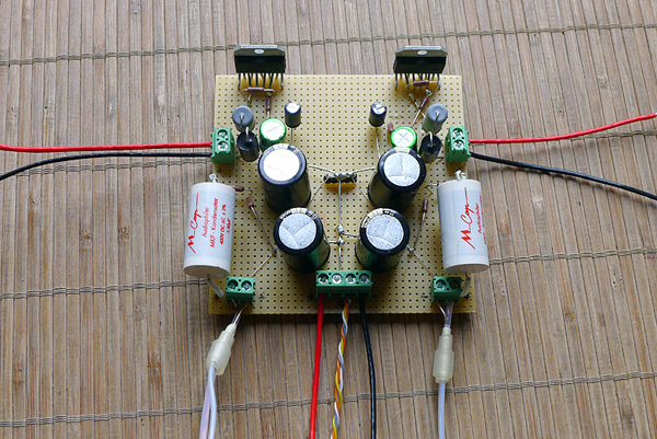

Le montage (peu orthodoxe) est quasiment fini.
Me manque 2 condos.. J'ai mis 1200 uF en Cs au lieu de 100 uF.
Phil.

J'ai fini le montage..
Maintenant, je me demande si je vais le brancher ?
Du moins pas de suite sur batteries.
Une expérience récente m'a fait réfléchir au bien fondé que je trouvais dans l'usage des batteries. J'ai monté une alim 12 V régulée assez simple pour alimenter mon dac. Auparavant il fonctionnait sur une gel en 12 V.
Et là surprise, gros gain en transparence par rapport à la batterie, et toute aussi silencieux. J'avais déjà observé des différences entre plomb et gel (je n'ai pas essayé les Ions).
De plus dans le cas de branchement avec deux batteries (une pour l'ampli et une pour le dac), de temps en temps j'entendais des "parasites". J'ai méme monté des cables alim blindés, mais en vain.
Bref, j'hésite et pense me tourner vers une bonne alim 220 et un kit tout monté :
http://www.audiophonics.fr/audiophonics-...-5772.html
Quitte à changer qq composants.
