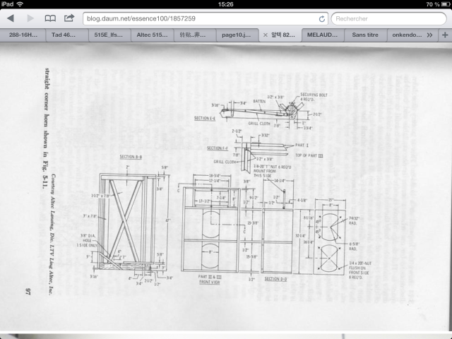

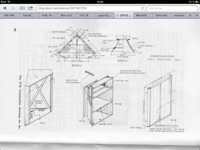

les plans avec lequel je travaille sur ce projet.

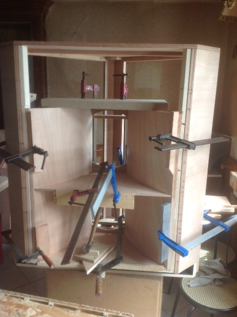

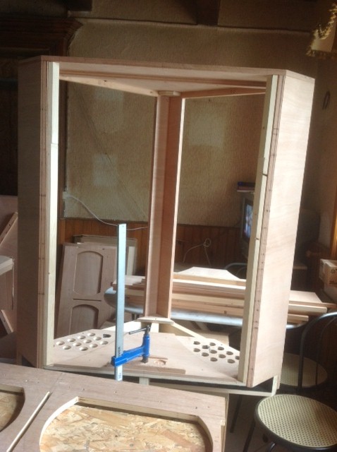

merci Hector,
mais ca n'est pas encore fini, il me reste encore bien des heures de boulot.

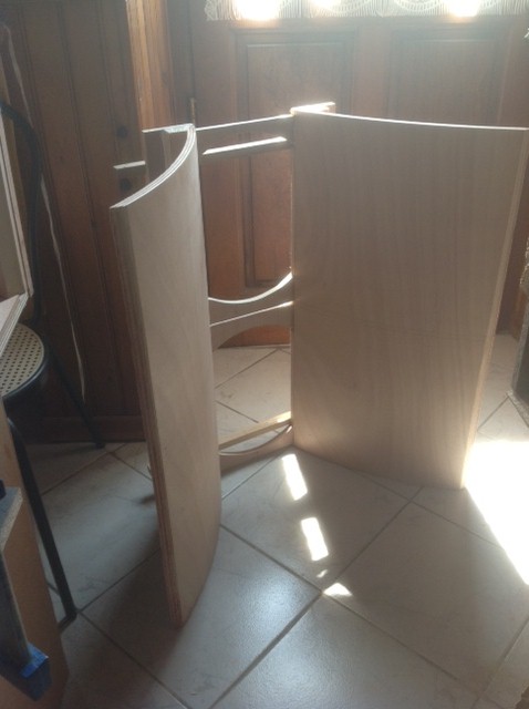

aujourd'hui , montage des parties pavillonnées.
#24
RE: ALTEC 820 A
wouha ! quel beau boulot ! et quelle bonne idée.
