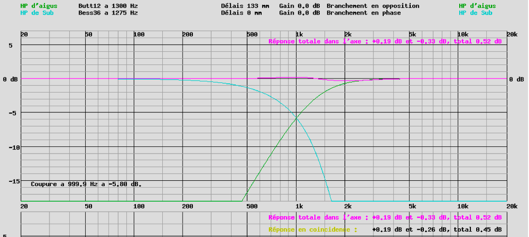

Pour le filtrage LR48, j'ai utilisé la méthode de Jean-Michel en recalculant dans Excel les coef B0 à B8 à partir des coef a0 à a4. Et j'ai obtenu un superbe raccordement à -12 dB !!!
Puis j'ai utilisé les coefficients du document non vérifié, et j'obtiens le résultat ci-dessous.
[Image: lr48.png]
Il y a certainement une correction des coefficients à faire, mais je n'ai pas compris la méthode. Un j.omega me pose toujours des problèmes. Tout s'apprend...

"Puis j'ai utilisé les coefficients du document non vérifié, et j'obtiens le résultat ci-dessous...
Il y a certainement une correction des coefficients à faire.
Les coefficients semblent bons puisque un deux voies LR8 / LR8 donne une courbe parfaitement plate axe / coïncidence; sinon il y a toujours moyen de développer le carré de
( 1 + 2,613s + 3,414s^2 + 2,613s^3 + s^4 )
comme indiqué par Jean-Michel, c'est le même résultat.

tonipe a écrit :Pour le filtrage LR48, j'ai utilisé la méthode de Jean-Michel en recalculant dans Excel les coef B0 à B8 à partir des coef a0 à a4. Et j'ai obtenu un superbe raccordement à -12 dB !!!
Si "!!!" signifie qu'on s'y attendait, je plussoie.
tonipe a écrit :Il y a certainement une correction des coefficients à faire, mais je n'ai pas compris la méthode. Un j.omega me pose toujours des problèmes. Tout s'apprend...
La correction est un facteur pour le filtre normalisé, en fréquence donc en pulsation oméga. Ce facteur est lié à la définition que l'on se donne pour le point de crossover, par exemple croisement à -6 dB. Ce n'est pas le point de croisement naturel du filtre. Autrement dit, pour ramener un croisement de -12 dB à -6 dB, on triche, en quelque sorte, sur l'échelle des fréquences Smile L'effet global est un rapprochement des bandes passantes des deux filtres du cross-over, avec un recoupement à seulement - 6 dB.

J'ai rentré les coefficients de ( 1 + 2,613s + 3,414s^2 + 2,613s^3 + 1s^4 ) dans Excel pour avoir rapidement le développement au carré avec la méthode de Jean-Michel. J'obtient des valeurs très proches de celle du document non vérifié. J'ai modifié les valeurs.
Dans le cas d'un deux voies LR48, la réponse est rigoureusement plate.
Dans le cas d'un trois voies 200-2000, il y a des creux de 0.32 dB aux raccordements.
Dans le cas d'un quatre voies 60-600-6000, le creux à 600 Hz fait 1.25 dB.
Si les creux sont normaux, je ne change plus rien...
