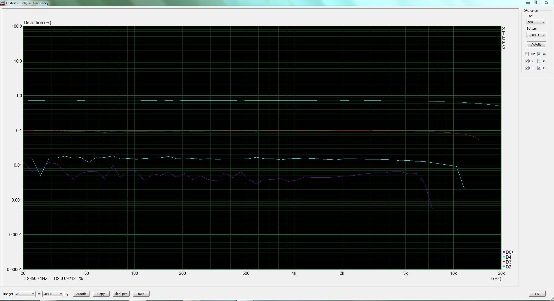

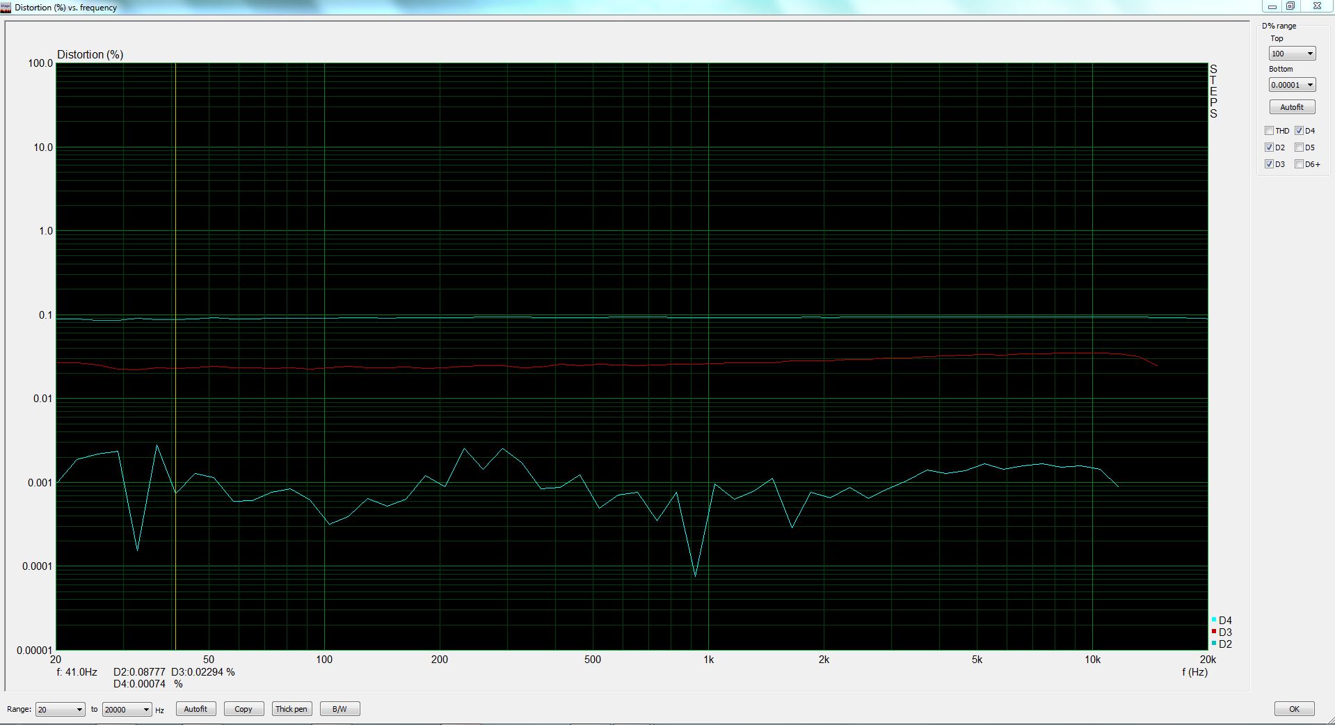

Retour à la parenthèse '1543' : j'ai fait des tests récemment pour comparer les convertisseurs derrière le 1543...
Il apparait que la conversion par résistance directement à la sortie du chip induit une THD de l'ordre de quelque dixièmes de % (max 1% pour -3 dB FS), alors qu'avec la conversion par 'convoyeur' (cad, un étage ayant une impédance d'entrée négligeable) ne laisse que le THD indiqué dans la data sheet, soit 0.1% env à -3dB FS.
- Avec la résistance, le dégradé d'harmoniques est parfaitement 'audiophile' et provient de la charge de l'échelle de courant par une simple résistance (cette disto est SYSTEMIQUE et peut se déterminer par le calcul). Son caractère audiophile peut expliquer son succès.
- Avec le convoyeur, la disto se rapproche de celle du chip et augmente quand le niveau diminue ce qui se traduit par une dégradation inaudible mais qui peut devenir gênante en cas de réduction importante du niveau par voie numérique.
Sauf imprévu, ces résultats sont transposables avec les PCM17xx
Je n'ai pas fait de tests avec plusieurs DACs en //, mais vu les taux obtenus, je n'en vois pas la nécessité (Bruno, ne me tape pas !)

je pense que du point de vue de la distorsion apportée par le circuit de sortie lorsqu'il est utilisé une résistance pour les circuits TDA1543 et PCM1794 ne sont pas comparables. Je dis cela car d'après le documentation du TDA1543, il est spécifié la compliance de la tension à tolérer en sortie du DAC. Pas pour le PCM1794. Ce serait intéressant de poser la question à TI.
Les mesures de distorsions présentées par Pascal B sont des simulations ou des mesures ?
