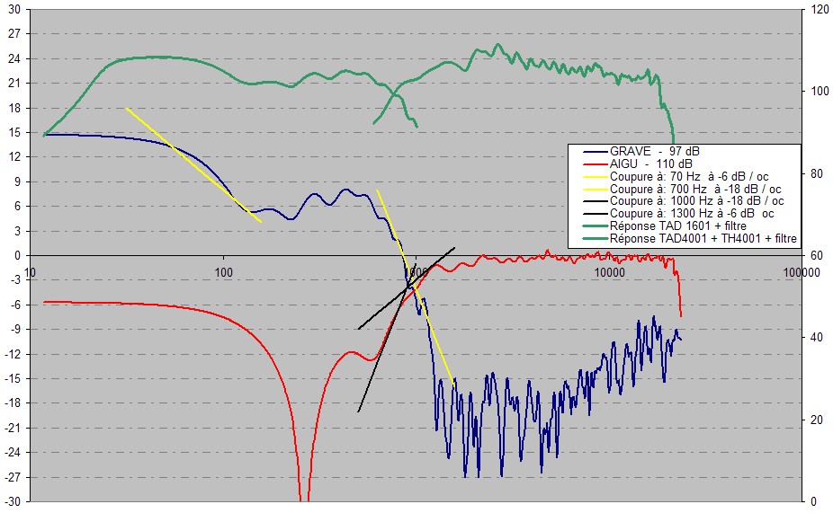

Voici le filtrage TSM2 que j'avais pu mesurer,
le recouvrement 1601 / 4001 se fait en 2 parties,
un simple filtre ne convient pas pour égaliser la réponse...
Olivier
