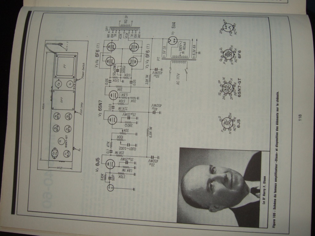

En 1947 M. OLSON réalisa une petite expérience qui abonde dans le sans du SPUD. A méditer, je ne crois pas du tout à ce qu'il faille des amplis monstrueux pour driver des hp's ( décrite par Jean-HIRAGA ).
Cordialement.
