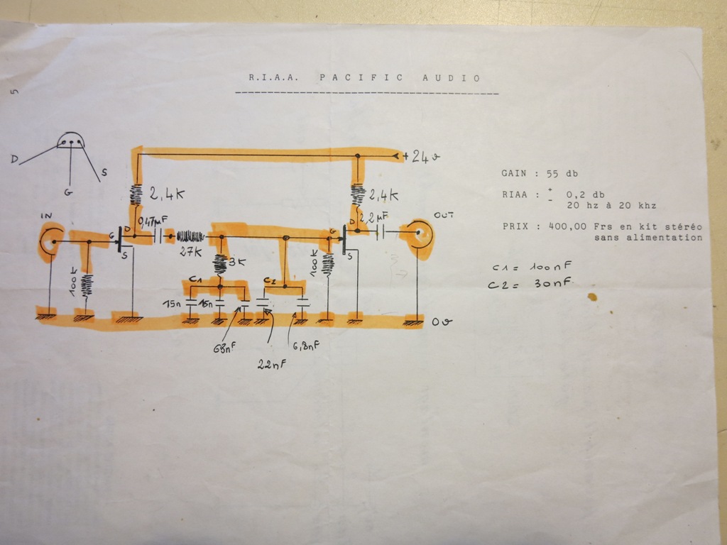

Voici deux documents originaux de la Maison de l'Audiophile (LDA) :
- Une facture du 27/07/1997 sur laquelle a été griffonné le
schéma de câblage du transfo L312 (Step Up MC Pacific Audio) par la main de William Walter.
- Un
plan du Préampli RIAA Pacific Audio qui m'a été remis à peu près à la même époque par la LDA.

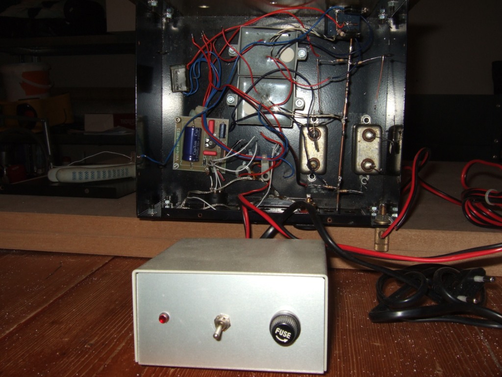

Ci-joint mon préampli PACIFIC réalisé par W. WALTER avec RIIA. A l'origine très bien cablé et propre.
Ci-joint les différents plans et version, je confirme que le mien était cablé comme ton plan avec alime 24 V.
On remarquera que lui aussi, avait mis l'alime du RIIA complétement à droite à l'opposé du circuit RIIA complétement à gauche avec sa borne de terre.
Le cablage est à l'air avec 3 fils de cuivres en //. Il reste le condo de liaison interétage de 0,47 µF ( fixé au fond du boitier ) et la résistance de 27 K grade militaire ( petit carré noir ).
Il n'a pas hésité à sortir le transfo d'alime RIIA à l'extérieur du coffret.
Pour le transfo, je regarde le mien je pense qu'il manque la charge de 3,6K.
Préampli RIIA W.WALTER différentes versions.pdf (Taille : 309,26 Ko / Téléchargements : 1.528)

C'est bien d'échangé. Je n'ai pas de résistance de charge en sortie de 3,6K. Donc j'annule mes dires sur l'adaptation d'impédance avec ce transfo MM/MC et le pré pré RIIA Pacific.
Et merci pour le schéma Dominique, je vais pouvoir y ajouter cette fameuse résistance avant de le vendre.

bonsoir,
ces schémas mis en ligne par Jeans, sont tout simplement le preampli Pacific de Walter de la MDA, et l'étage MC est un ersatz de PP Hiraga.
a mon avis a oublier complètement pas du tout a la hauteur.
faire pour faire autant fabriquer carrément le Pre-pre Hiraga, modele 2
un must! (ou une paire de transfos)
quand au Pacific, il est depuis passe en 24V, et comme dit + haut recorrige un peu par Osborof. qui lui a adjoint une alim secteur.
j'en ai un dans un coin de Pacific, il faut appairer les transistors pour que ça sonne bien, le 24 V sur batteries étant contraignant, et l'alim secteur souffle, et il n'y a aucun réglages. il dépasse de loin certes les petits "machins" du commerce, PP NAD, Cambridge etc...mais dans l'absolu, il y a mieux....
