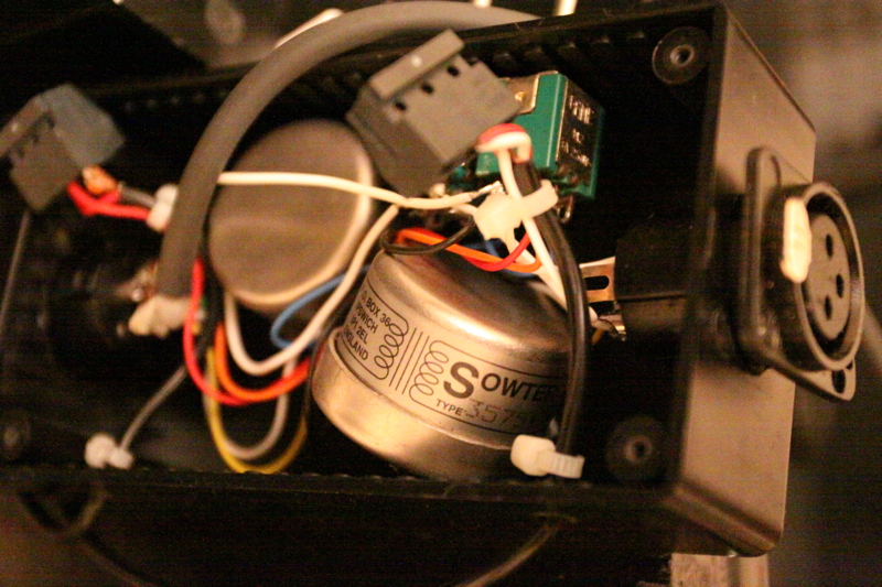

J'ai reçu de Dominique Mafrand une paire de Sowter montée en boitier. ça marche encore mieux que les RTF de Jérôme.
Le son me paraît plus lumineux. Je n'ai pas dit clair, ce qui dans ma bouche aurait été plutôt un défaut.
Une autre sensation moins flagrante à la réécoute mais perçue au début, la scène est un peu plus large aussi. Ce qui est de bonne augure pour quand j'aurai la salle avec la bonne largeur.
Le test était assez peu orthodoxe. La boîte à Dominique vient avec sa connectique.
Un câble captif côté RCA, ça va comme il faut au préampli.
En sortie XLR femelle. Je n'ai pas pu utiliser mon cordon qui présente auss en femelle.
J'ai donc dessoudé un câble sur un transfo RTF pour le connecter directement aux bornes de la XLR de la boîte Sowter.
La comparaison est ainsi instantanée entre les canaux gauche et droite équipés RTF et Sowter. Mon morceau de test (plage 1 CD1 Mélaudia) étant en stéréo, j'ai inversé les canaux en sortie de CD pour recouper mes impressions.
J'ai ouvert la boite pour la soudure, ça m'a permis de décoller un de transfo pour relever la référence.
Je n'ai pas eu de Lundahl en main mais le résultat me convient. Je vais m'arrêter là.

Vérifie bien les impédances caractéristiques. De mémoire les sowter que tu as sont des 10k:10k...
Je ne pense pas que tes appareils acceptent les transfo 600ohms...

Les Lundahl sont des transfo plutot basse impedance, quelques kOhms comme indiqué...
Ce que tu cites pour adapter les transfo, c'est la résistance de charge au secondaire dans le cas ou ils sont branchés sur un ampli dont l'impédance d'entrée est trop élevée...
C'est évidemment vrai mais cela ne remplacera pas un transfo dont l'impédance interne est ok ( avec "assez de cuivre" en haute impedance...)
A mon avis les 10k:10k sowter que tu as montré sont optimums. Voir l'impedance d'entrée de cette saleté de Hafler et shunter le secondaire du transfo si besoin avec une résistance de 10 a 20kohms...

c'est ce que Jérôme m'a crobardé sur son post-it quand il m'a passé ses RTF.
en fait je ne l'ai pas fait parce que je n'avais pas les bonnes résistances sous la main.
c'est peut-être la cause du meilleur rendu sonore ?
Voir l'impedance d'entrée de cette saleté de Hafler (assorti à mon horrible prépré) et shunter le secondaire du transfo si besoin avec une résistance de 10 a 20kohms...
