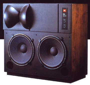

Par curiosité, afin d'explorer de nouvelles voies, quelqu'un a t il déjà essayé de mettre une cloison dans les onken W afin de séparer en deux compartiments les deux hauts paleurs ? Une façon de reprendre le principe utilisé dans les JBL 4435 par exemple ?
serait ce une erreur ? une amélioration ? une façon d'améliorer la dynamique ou l'amortissement général ?

Citation :Par curiosité, afin d'explorer de nouvelles voies, quelqu'un a t il déjà essayé de mettre une cloison dans les onken W afin de séparer en deux compartiments les deux hauts paleurs ? Une façon de reprendre le principe utilisé dans les JBL 4435 par exemple ?
Dans les JBL 4435 le principe n'est pas le même, 1 seul des deux 38cm fait le raccord avec la compression, l'autre est coupé a 100hz, ce qui explique pourquoi il y a 1 charge par HP.

Merci Stéphane de ces précisions. en effet j'ai relu la revue du son de 82 ! ils fonctionnent en parrallele mais l'un commence son attenuation à 100 Hz et l'autre la termine à 1000. permettant de mieux soutenir les plus basses frequences avec le premier.
Pour autant celà n'apporterait rien de séparer les deux hauts parleurs sur la onken ? peut on envisager theoriquement le type de comprtement que cela provoquerait ou cela n'a aucun interet ?
