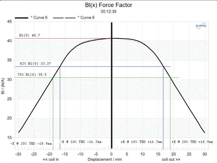

Allez, on se répète pour ceux qui ne suivent pas au fond près du radiateur...
(29/11/2025-13:29:07)tonipe a écrit : Les 9.4 mm du calcul en clos, utilise la valeur constructeur / 2.
La valeur constructeur est, pour moi, PP La valeur constructeur est celle mesurée sur le HP qu'ils ont conçu, et fabriqué :
Mes notes incluent l'imprécision d'une mesure graphique, ils ont tout le matériel nécessaire pour mesurer la valeur de +/-18.75mm @ 20% THD.
(29/11/2025-13:29:07)tonipe a écrit : mes outils demande une valeur en +/- Les outils d'un mec qui ne sait pas de quoi il parle....

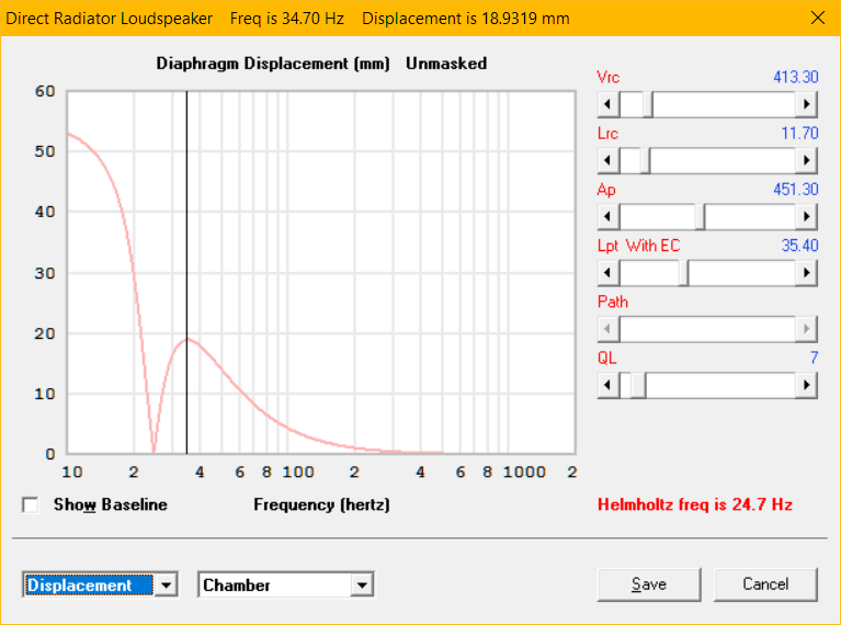

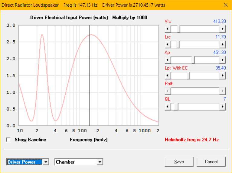

A quoi cela sert-il d'avoir un xmax de +/-18 mm, s'il faut 10750 W pour les avoir avec un HP qui accepte au mieux 4800 W ?
Ma valeur de calcul est réaliste, elle.
Pour vous tenir tête depuis plusieurs mois sur le sujet, j'ai la prétention de connaitre mon sujet. Cyrille, votre dernière phrase est déplacée.
La façon d'utiliser le BL pour trouver le Xmax est ce qu'elle est, mais la méthode ne brille pas par son réalisme sur les valeurs qui en sortent.
Ma valeur est à environ 96% du BL max.

(29/11/2025-15:23:35)tonipe a écrit : Pour vous tenir tête depuis plusieurs mois sur le sujet, Le problème n'est pas ta lubie, mais son exposé telle une vérité auprès d'un public potentiellement ignorant.
C'est pour eux que je corrige ce qui doit l'être.
(29/11/2025-15:23:35)tonipe a écrit : j'ai la prétention de connaitre mon sujet. Prétention c'est bien le mot.
(29/11/2025-15:23:35)tonipe a écrit : Cyrille, votre dernière phrase est déplacée. Ce qui est déplacé c'est de ch'er sur la science de l'électroacoustique, et encore plus de répendre cette chienlit via ton référencement.
(29/11/2025-15:23:35)tonipe a écrit : La façon d'utiliser le BL pour trouver le Xmax est ce qu'elle est, mais la méthode ne brille pas par son réalisme sur les valeurs qui en sortent. Allez expliquer cela à Wolfgang Klippel.
(29/11/2025-15:23:35)tonipe a écrit : Ma valeur est à environ 96% du BL max. BLK

J'ai entré vos valeurs dans mon logiciel, j'obtiens 650 W pour un déplacement de 9.4 mm.
Si on double le déplacement, il faut doubler la tension de calcul, ce qui quadruple la puissance.
2600 W pour 18.8 mm de déplacement.
On ne va pas couper les watts en quatre entre nos logiciels, les ordres de grandeur sont identiques !
Je sais faire les calculs pour moi, et pour les autres, ne vous en déplaise.
Le point qui me chagrine beaucoup, ce sont vos 413.3 L pour le calcul, quand les alignements courants sont entre 141.5 et 231.3 L.
Lamentable.
