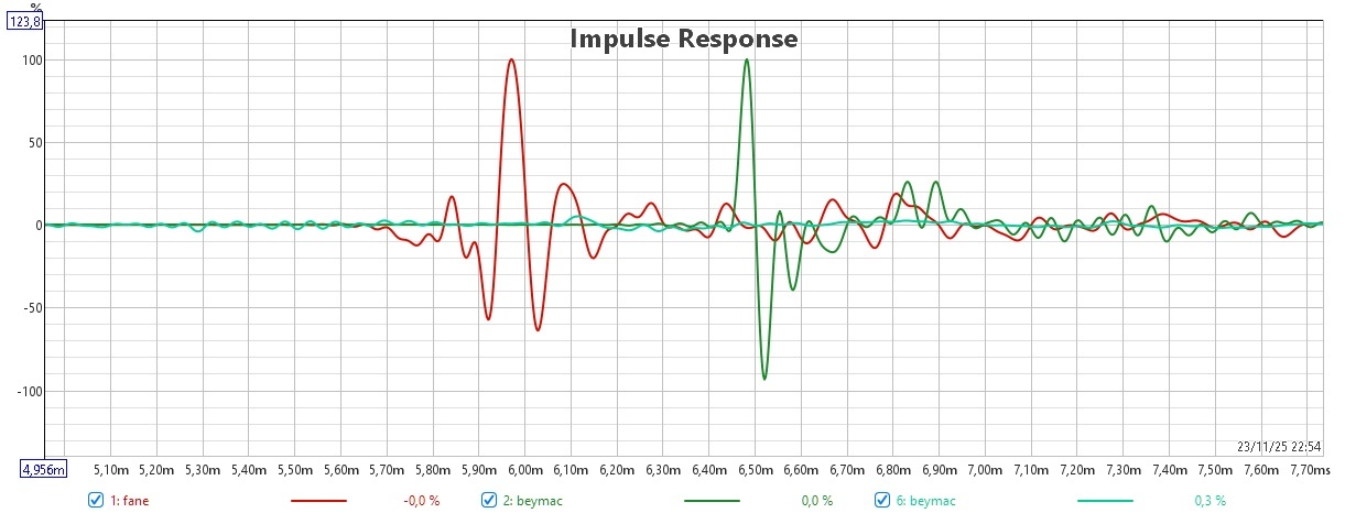

Non mais quand on a des HPs pas alignés, ça tient pas route, le 12 pouces pourtant reculé de 5 cm a encore 22 cm d'avance sur la compression, c'est important l'alignement !!
Une mesure en loopback règle le problème en 5 min et économise des messages inutiles sur les forums !!
[Image: tb0x.jpg]
Sans alignement préalable, il ne sert à rien de penser à un filtre type usine à gaz pour rattraper la misère !!
Angry
