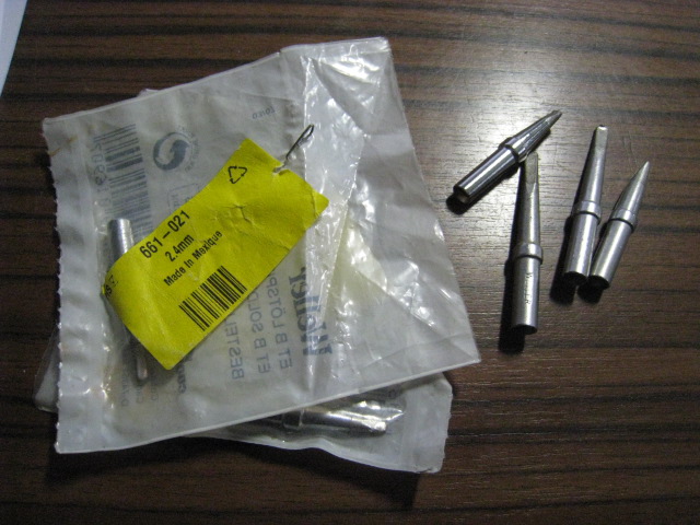

Il me reste quelques pannes neuves Weller pour fer LR21, 2,4mm, 3,3mm, 3,5mm série longue 25mm.
3€ l'unité.
On trouve des pannes contrefaites chez les Chinois, en gros, la durée de vie (en jours) correspond au prix payé !!

bonjour Gérard ,
la panne que j'ai dessus longueur totale =36 mm ,bout de la panne 3,3 mme environ ,sur l'embout un 7
tu as cela ?
