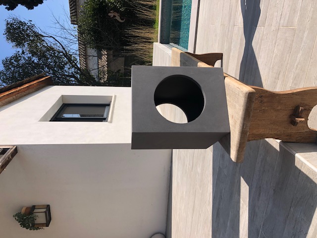

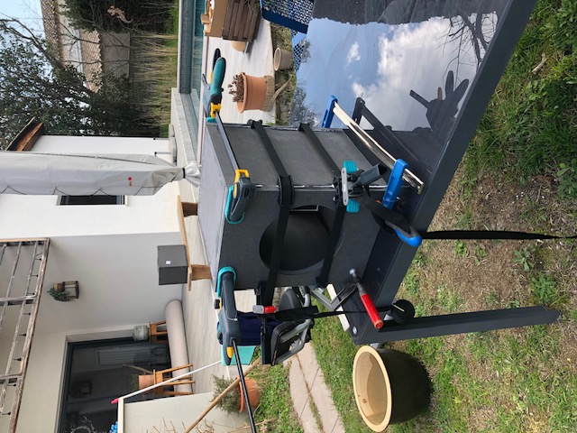

Bonsoir à tous et merci pour votre intérêt .
J'ai lancé la fabrication ce weekend mais j'ai été interrompu par le mauvais temps dimanche .
Merci à Alain Audiotechno pour les documents qu'il m'a fait parvenir en mail perso : je connais le ripole mais je n'ai pas l'intention de faire ça .
Le caisson fera 41 cm dans sa plus grande dimension . Je pense donc n'avoir aucun problème de résonance interne .
Je reprends la construction le weekend prochain je ferai quelques photos .

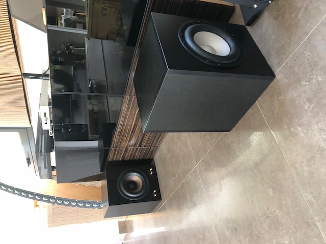

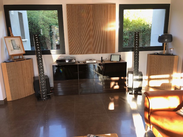

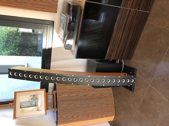

Bonjour à tous
Les caissons sont en place ; réglages rapides pour le moment . Alimentés par 4 Flying mole dadM100 soit 4 * 160 watts . Les mesures en proche montrent une bosse de 4 dB à 50 Hz et le 30 Hz à -4 par rapport à 500 Hz . Conforme à la simu .
#28
RE: sub push push
Ah ! Et Denis , tu devrais tâter du bas rendement pour comprendre qu'il faut des watts ... et que ça marche très bien comme ça .
#29
RE: sub push push
Premières impressions : la fusion avec les arrays est parfaite ; j'aurais du faire ça plus tôt . On ne ressent aucun "passage" de l'un à l'autre . Il n'y a aucune vibration de caisse . Si on pose la main dessus on a l'impression qu'il est inerte , pourtant les hps bougent bien . C'est complètement "dégraissé" , mais la réponse spl n'est pas la même que les caissons précédents : il faudra donc voir après égalisation .

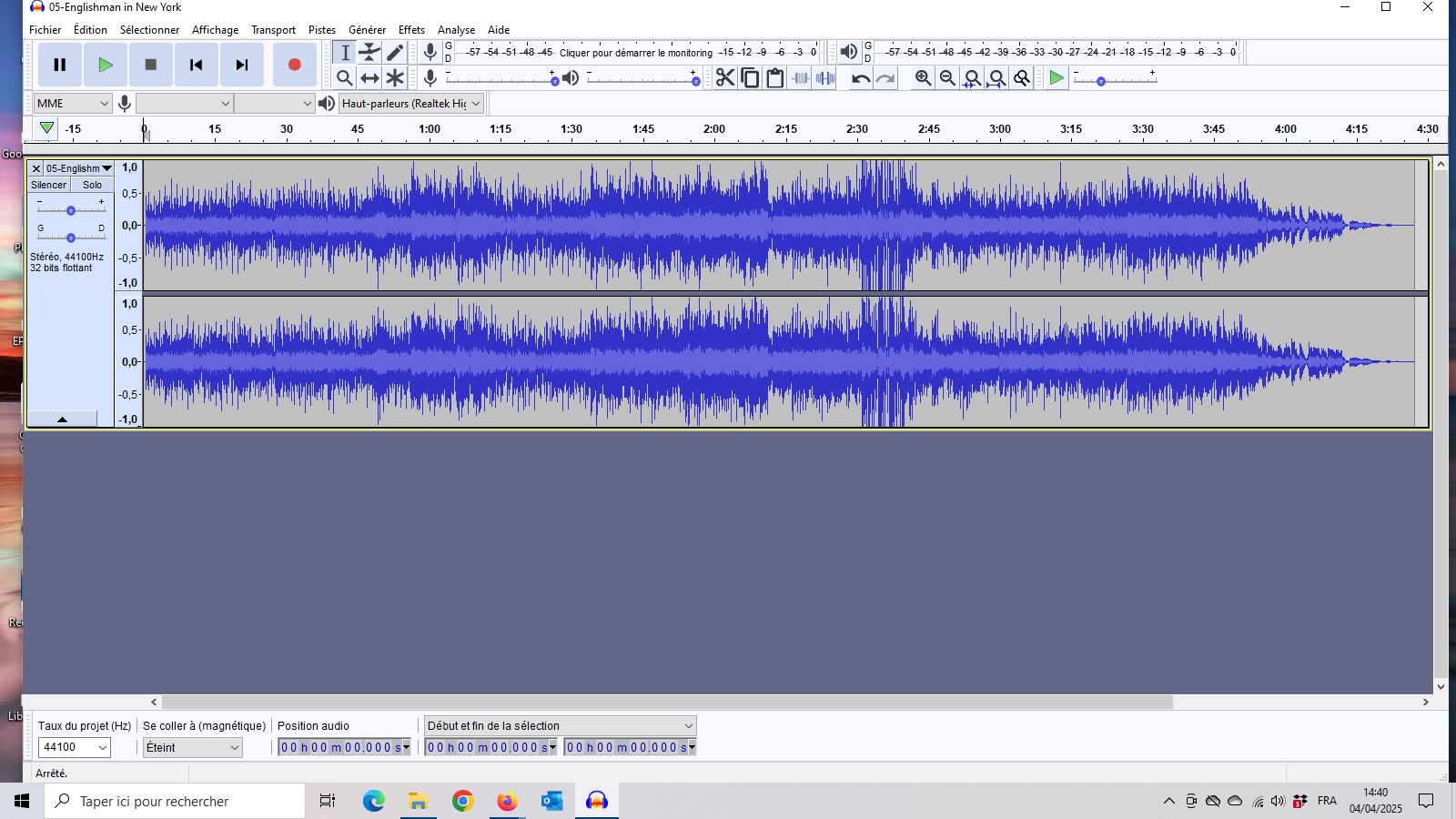

A mon avis si on met un bruit rose constant de 15 watts pendant 30 minutes dans la plupart des hautparleurs on monte les bobines à 200 ° C .
Alors bien sûr il y a les watts crêtes (musicaux) sauf que le seul morceau de musique que je connais qui peut vraiment produire des watts crête c'est le final de l'ouverture 1812 de Tchaïkovski avec les coups de canon qui durent trop peu de temps pour échauffer les bobines.
Même le final du boléro de Ravel dure trop longtemps pour passer pour des watts crêtes c'est donc en watts efficaces qu'il faut le passer.
Sur la musique jazz , pop , rock, rapp etc...... il y a peu de watts crête il faut regarder la courbe de puissance au wattmètre et chercher des pics de puissance assez courts pour ne pas chauffer les bobines et il n'y a pas grand chose,  il faut regarder uniquement les watts efficaces donc autour du niveau moyen du morceau..............s'il y en a trop ça brûle !
Ci-dessous j'ai pris au hasard Englishman de Sting  (j'aurai pu trouver largement pire !)
On voit qu'il y a des passages de plus d'une minute ou la tension moyenne qui sera envoyé sur l'enceinte dépasse 0,5 de la tension maxi c'est là qu'on peut brûler une enceinte.
En domestique avec un ampli de 10 watts ça n'arrivera pas, avec 30 watts ça risque et ce sont les tympans qui vont prendre cher.
Denis,
