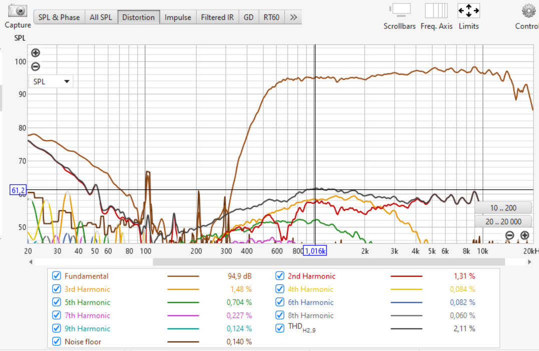

(15/06/2024-17:50:10)LargeBande a écrit : Voici la courbe de distortion
C'est quoi comme moteur ?
@udiophilement,
Nicolas
#22
RE: Iwata jmlc 250
C'est le ND3SN
#23
RE: Iwata jmlc 250
Salut Patrick,
c'est bizarre ça, quasi 1% de disto a 1 Khz je pense a un loup.
Tu as mesuré a quel distance sinon?
Cela semble sacrément bien descendre en tout cas, y'a une égalisation ?
#24
RE: Iwata jmlc 250
(15/06/2024-18:24:11)Greg Lagarrigue a écrit : Salut Patrick,
Coucou Greg
Effectivement la disto me chagrine un peu. J'espère qu'elle est due en bonne partie à mon système de mesure.
J'ai mesuré à 0m de la bouche , dans l'axe.
Y 'a pas d'égalisation. Oui ça descend vraiment c'est étonnant ! En tous cas la courbe de réponse est une vraie copie de celle du constructeur, avec un creux à 2.4 Khz et 15 khz.
Tiens on va se voir bientot pour que tu m'aides un peu dans tout ce bazar...
Bien à toi,
Patrick
#25
RE: Iwata jmlc 250
Ok, bon c'est trop près pour une mesure montrant la réponse en bas mais on a déjà une idée, et les JMLC descendent très bien.

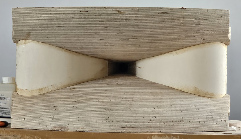

Voici la bête.
Je commencerai sa finition quand les mesures seront rassurantes.
Bien à vous
Patrick

Bonjour Patrick en effet la fabrication est belle mais un peut de maquillage lui fera du bien.
Bonn soirée François DEHERRIPONT
