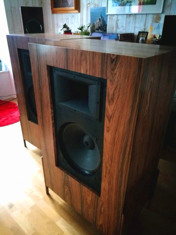

En ce moment, je me régale avec ce montage
![[Image: llyr.png]](https://zupimages.net/up/24/13/llyr.png)
https://drive.google.com/file/d/1wpt-Kcj...sp=sharing
fin du HS
Cdt.
Bonjour Boris, (oui c'est Denis  )
Non, c'est pas du HS, si je regarde la photo on parle bien de systèmes "cousins" (un gros large bande raccordé en haut...) + un sub mono.
C'est quels HP large bandes sur la photo ?
"Une 2 voies avec une 2402 ou même une 2405 à pavillon JLMC semble un peu court pour accorder à 3 Khz à n'importe quel 38."
"Oui mais"... Il y a aussi une cohérence du son unique si on trouve un large bande qui fait "quasi tout" comme le Beyma 15MI100 (malheureusement plus au catalogue) il n'est pas parfait non plus, il y aura plus "fin" dans le médium bien sûr, mais niveau "patate" tout en restant musical et assez fin, il assure...
J'ai vu que Fertin va sortir un bijou à moteur à exitation dans le genre (mais l'implantation du saladier est problèmatique, car hors des standards JBL / ALTEC... dommage, je me serais bien laissé tenter...)
Sinon, j'ai de quoi faire de suberbes 3 voies avec pavillons médium... (tout en stock) et j'aurais bifurqué dessus sans la réussite du projet en restant sur 2 voies.
Mais quand je veux écouter avec """du pavillon en dessus""" j'ai l'autre système qui pousse le concept au maximum...
Et après, la limite c'est qu'il faut avoir la place de mettre tout ce matos dans mon salon...
les L200, L300, j'ai eu en version kit, (dans les années 1990/ 2000) et ai aidé un ami à évoluer sur cette base de HP + filtres, avec divers tweeters, et en reculant physiquement les HP pour retrouver l'alignement temporel et phase. Puis je suis parti sur des 38cm haut rendement (100db/1W/1m) membranes légères (+ sub impératif) 38cm que j'ai collectionné... Pour de futurs projets suite à mon déménagement et à la retraite dans une maison où j'aurais + de place...
D'où le projet de cette publication...
A+
Amitiés, Denis
