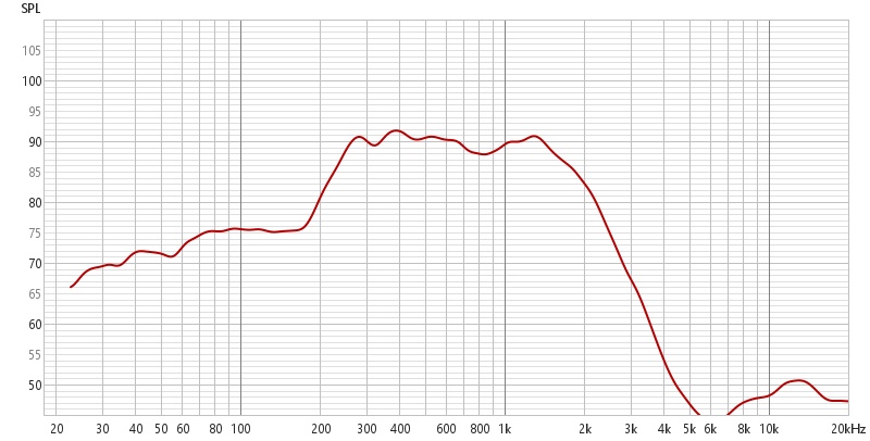

Tiens djiiff, voici une vielle mesure, 1/3 oct. TD4001 + pavillon 10 cellules, 96cm x 43cm x 1m pour la profondeur, profil expo, micro placé à 3,5m de son embouchure.
Avec filtre actif passe-bande 250-1500Hz 24dB/oct bessel, c'était la plage dans laquelle je faisais fonctionner cette voie bas-médium il y a quelques années, avant de passer à un autre moteur.
On voit très bien qu'il reste de l'énergie sous 600Hz, mais aussi sous 400Hz.
Par contre, avec ce type de pavillon, il est illusoire de vouloir faire monter ce moteur au-dessus de 4 à 5Khz. Donc grand minimum 3 voies.
Mastro... non, rien. Ah, si :
Citation :On attends toujours par exemple tes mesures de Tad 4001 filtrées sans aucun problème à 250 hz, sur ton pavillon long 10 cellules à niveau de 110db 1m , avec courbes de disto, phase et amplitude avec des mesures calibrées en niveau Spl ... ???
A un niveau de 110dB ? Pourquoi faire ? Tu écoutes à 110dB dans ta pièce, toi ? Ici, je suis à 90dB à 3,5m. Et c'est déjà pas mal.

(17/02/2024-15:59:55)6336A a écrit : Tiens djiiff, voici une vielle mesure, 1/3 oct. TD4001 + pavillon 10 cellules, 96cm x 43cm x 1m pour la profondeur, profil expo, micro placé à 3,5m de son embouchure.
Tu crois vraiment qu'une 4001 sur ton pavillon est capable de reproduire du 30hz a -20db au dessous de 90db ?????
Ta mesure n'est pas calibrée correctement c'est sur, et le niveau visible dans le grave que je vois est plutôt le niveau de bruit dans ta pièce qui serait plutôt autour de 50db que de 70db ...
ton calibrage est dans les choux, et il était très prévisible que tu ne partages uniquement qu'une courbe d'amplitude, sans la phase ni la disto ...
Enfin bref , ton analyse de ta mesure est fausse et elle est beaucoup trop incomplète pour confirmer tes affirmations..
Et pour te répondre 110 dB a 1m correspond chez moi a 98db environ à 3,5m ce qui peut arriver assez facilement à 250hz en crête avec un niveau d'écoute assez élevé sur un gros système , quand on sait que déjà a niveau moyen autour de 85db au pe , ça dépasse aisément les 90db en pondération c

Citation :Tu crois vraiment qu'une 4001 sur ton pavillon est capable de reproduire du 30hz a -20db au dessous de 90db ?????
Oui, surtout si une bagnole passe dans la rue. Elle excite les modes de la pièce.  Faudra que j'en refasse une en faisant la circulation.

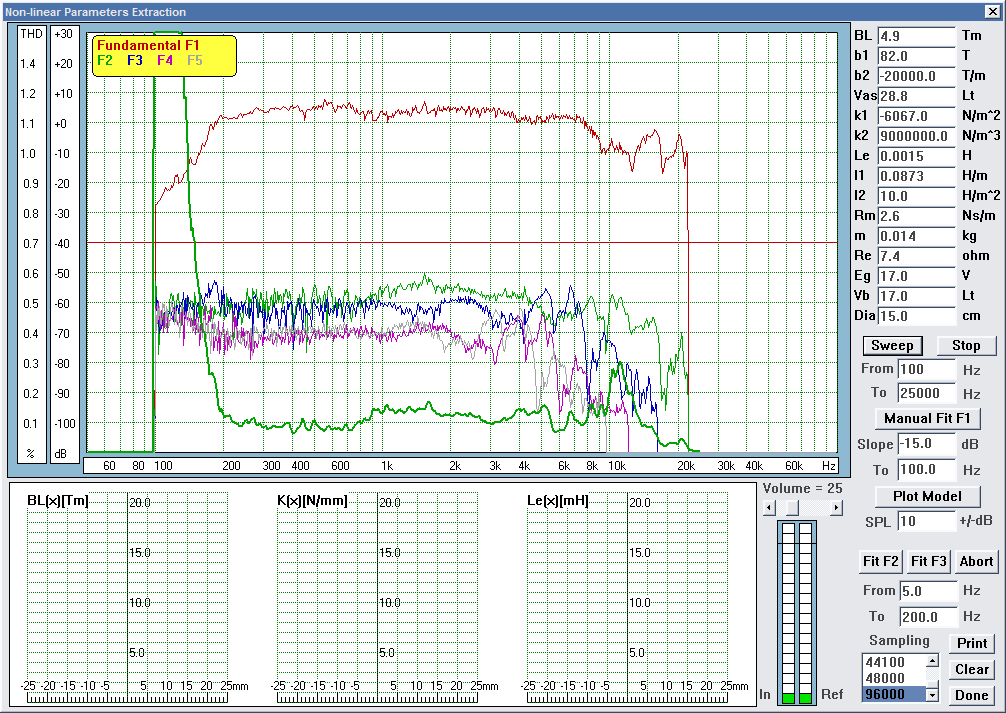

Au fait, et celle-ci de Jipi tu nous la commente ? La vérité est qu'une 4001 tout comme une 4002, ça peut descendre, point barre. Mais il faut le pavillon.
En quoi cela te gêne ?

(17/02/2024-20:31:59)6336A a écrit : Citation :Tu crois vraiment qu'une 4001 sur ton pavillon est capable de reproduire du 30hz a -20db au dessous de 90db ?????
Cette mesure a été vraisemblablement réalisée a une distance très proche du pavillon a mon avis a l'embouchure avec un niveau Spl faible du fait que la compression n'est absolument pas filtrée et que signal de mesure demmare tres très bas à seulement 100hz ...
Quand le niveau Spl augmente a un niveau qui commence a être significatif la distorsion h2 et h3 s'ecarte beaucoup plus que sur cette mesure et la disto augmente assez vite dans le bas , bien plus qu'avec un 38cm ou un 30cm ...
Un plus gros pavillon permet effectivement de limiter le déplacement de la membrane et de l'utiliser plus bas mais les limites sont bien plus hautes que celles que montre cette mesure...
Une mesure à 1m chuterait certainement plus bas pour les raisons évoquées plus haut ...
En bref c'est pas encore un bon exemple pour montrer les vrais limites d'utilisation...
Pour la disto c'est mesurable correctement filtré pour éviter le risque de casser , et mesurer a bonne distance avec un fort niveau Spl pour bien voir la remontée de disto dans le bas et la vrai courbe de réponse fréquence basse a utiliser pour réaliser correctement le filtrage de la voie basse...
