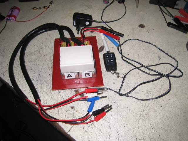

Un comparateur rapide est facile a réaliser avec deux relais 4RT, 4 résistances de 25W et une télécommande Chinoise à moins de 10€.
J'en ai fabriqué plusieurs, prêtés ou donnés à droite ou à gauche, le dernier me sert encore souvent.
Le principe est très simple les sorties de chaque ampli (4fils) arrivent sur les 4 communs, les contacts repos dirigent la sortie vers une résistance de charge pour chaque voie si le relais est au repos ou vers la sortie enceinte si le relais est activé.
Un seul relais peut être collé à la fois.
La télécommande permet de commander le relais A ou le relais B,  un voyant (qu'on peut masquer) sur chaque relais indique celui qui est excité.
Il faut égaliser les niveaux des amplis en mesurant leur tension de sortie à 1kHz a l'aide d'un voltmètre alternatif.
C'est simple, efficace.

Il faudrait pouvoir faire des comparaisons en aveugle, mais ça n’est pas facile avec mon installation, il me faut 5 à 10 minutes pour passer d’un ampli à l’autre. Je ne suis pas sûr que le système de Gérard me fasse gagner beaucoup de temps, à moins que j’ai mal compris son fonctionnement.
#28
RE: Sugden A21 versus Kaneda 267
Effectivement je pense que tu n'as pas compris le fonctionnement.
Ce système permet de basculer instantanément d'un ampli à l'autre, simplement en appuyant sur la touche A ou B.
Il n'y a aucun bruit de commutation et le changement se fait en quelques millisecondes.
Si on appuie sur une touche différente de A ou B (il y a 4 touches), aucun ampli n'est en service.
On peut changer d'ampli autant de fois qu'on veut.
Si on masque les leds qui indiquent quel relais est actif, on ne peut savoir quel est l'ampli en fonction, surtout si c'est un aide qui manie la télécommande.
Ce n'est pas un véritable ABX, mais un système qui permet d'apprécier instantanément la différence de sonorité entre deux amplis.
Quand on utilise ce système, les différences apparaissent  d'une manière si évidente que passer en aveugle devient inutile.
Cdt,
Gérard

Mais il faut bien doubler les entrées ? Et doubler les câbles hp ?
#30
4 fils sont connectés à chaque ampli, les sorties + et - gauche et droite, les deux câbles spiralés qu'on voit sur la photo.
Les fiches rouge et noire pour la sortie HP voie droite et les fiches blanche et bleue pour la sortie HP gauche ( couleurs normalisées)
Cela fait donc 8 fiches à brancher.
La sortie est dirigée vers les deux enceintes, 4 fiches femelles pour gauche et droite, couleurs dans le même ordre et c'est tout !
Quand le relais de chaque voie est au repos, la sortie de l'ampli est dirigée vers une résistance de charge, l'ampli reste donc en fonctionnement, ce qui permet d'éviter les problèmes.
Le dispositif ne gère pas les entrées, un des deux amplis doit avoir un contrôle de volume, les deux amplis reçoivent la même source, le niveau doit être égalisé soigneusement.
Le dispositif se contente de gérer la sortie.
Si les deux amplis ne comportent pas de réglage de volume, j'utilise deux buffers à tubes 6N3 (un par côté) qui me permettent de régler le volume.
Les deux amplis en test suivent donc un chemin identique, ce qui permet une vraie comparaison.
Je suis en train de créer un buffer double commutable synchronisé avec le commutateur d'amplis pour compléter le système, mais cela fonctionne déjà très bien, Raoul a pu le constater.
