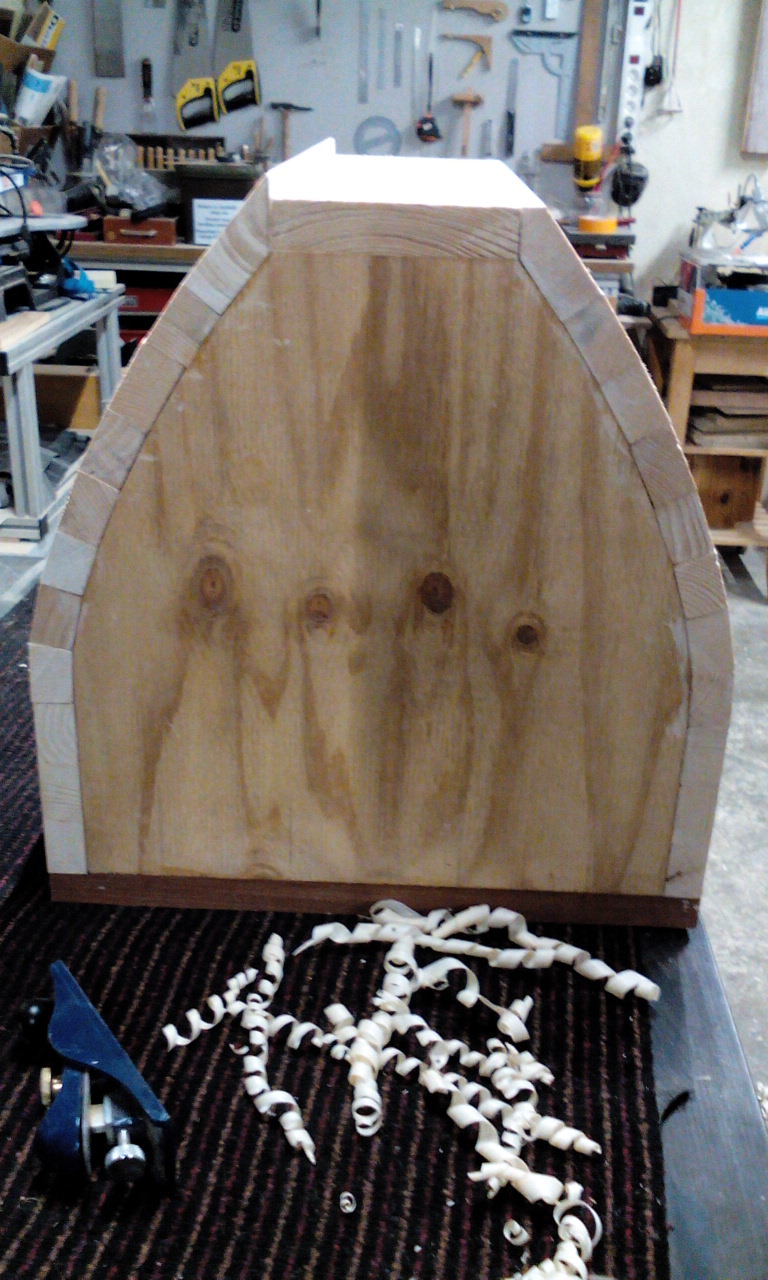

Bonsoir Laurent,
Purée, sacré travail !
Moi qui en ai eu d'énormes difficultés (et beaucoup de temps) à réaliser des enceintes pentagonales, j'admire l'assemblage !
Chapeau pour le calcul et la réalisation des angles.

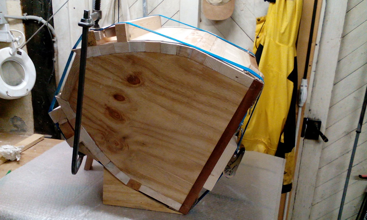

Salut Dominique,
merci, ça prend du temps quand même hein, j'y ai déjà passé quelques heures ;-)
Pour les angles, pas de calcul, j'ai passé les lattes à la dégauchisseuse en inclinant le guide à l'oeil
Je suis plutôt satisfait du résultat brut, avec un peu de mastic à bois et un peu de ponçage, la finition devrait être sympa.

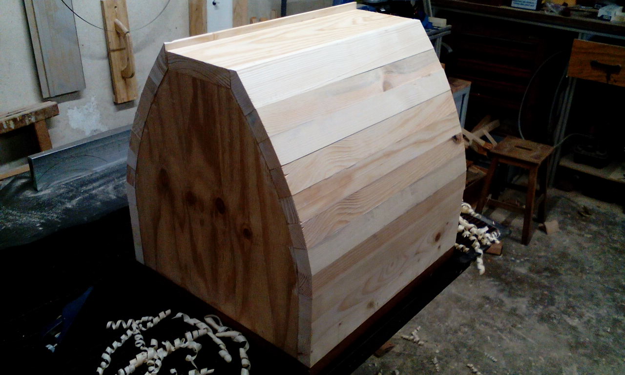

Bonjour lol.
C'est pas mal est assez intéressant .
les différentes lattes d'aspect diffèrent donneront a mon avis une finition top après un bon ponçage et lustrage, et en plus c'est du costaud
bon courage pour la suite

(05/03/2023-19:03:27)Lol a écrit : Salut Dominique,
Si je refais des caisses cintrées c'est peut-être la solution que j'utiliserai ... avec un placage final en cp bouleau de 3 ou 4 ... sur mes actuelles j'avais collé 4 couches de médium rainuré de 6 (+ cp de 4) mais c'est pas commode et ça bouffe un maxi de colle ...

Très beau travail , vraiment .
Question : la charge sera close ? pas d'évent ? et c'est pour du sub ou bien du grave au sens plus large ?
