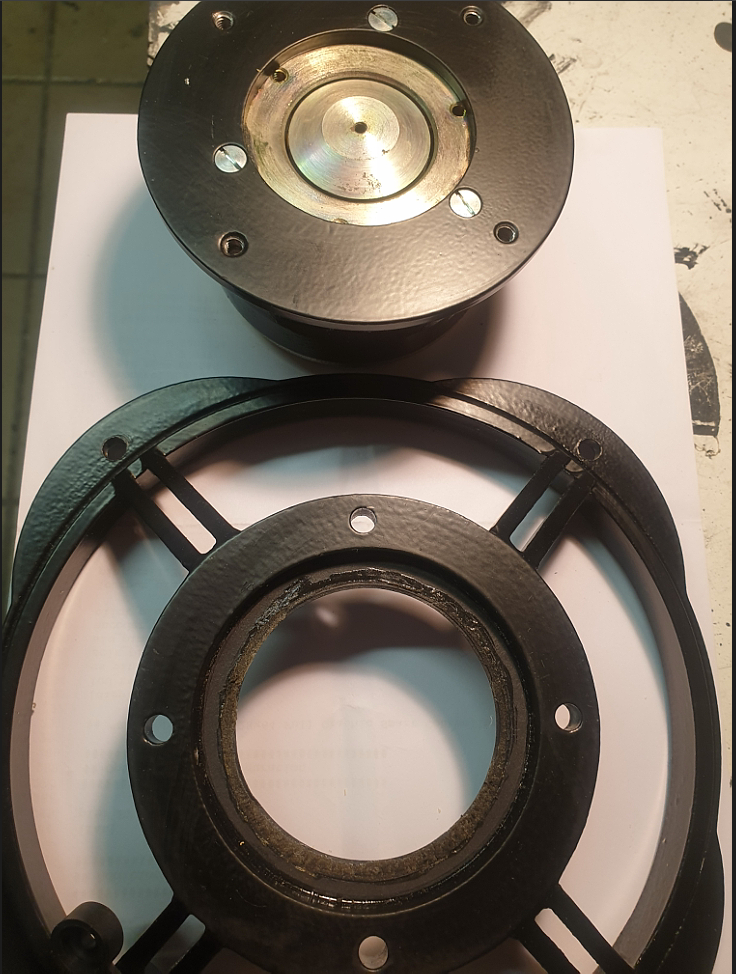

Bonsoir à tous,
Bizarre, il n'y a pas de joint entre le saladier et l'aimant ???
@mitiés, GéBé.

Tu va souffrir pour centrer ça correctement. Ce HP avec un entrefer étroit est un cauchemar. J’ai eu des Lowther avec ce HP quand j’ėtais jeune, je les ai renvoyés trois fois à cause de dėcentrage de la bobine. J’ai fini par les faire reprendre par le vendeur.

Tu sais bien, je suis un peu mazo.....Je pense que cela ne sera pas pire que les onken200ABS !
(02/02/2022-18:56:46)gebesoft a écrit : (02/02/2022-18:53:17)Dominique-Tanguy a écrit : Tu va souffrir pou
C'est de la récupération...donc je risque rien.

Si tu arrives à les réparer, le médium est formidable, du moins, d’après mon souvenir…

Le centrage se fait par le jeu de positionnement entre le saladier et l’aimant. L’essentiel est que la bobine ne soit pas de travers, soit perpendiculaire aux plans. A voir in situ.
Pas de joint non plus sur mes p6m.
