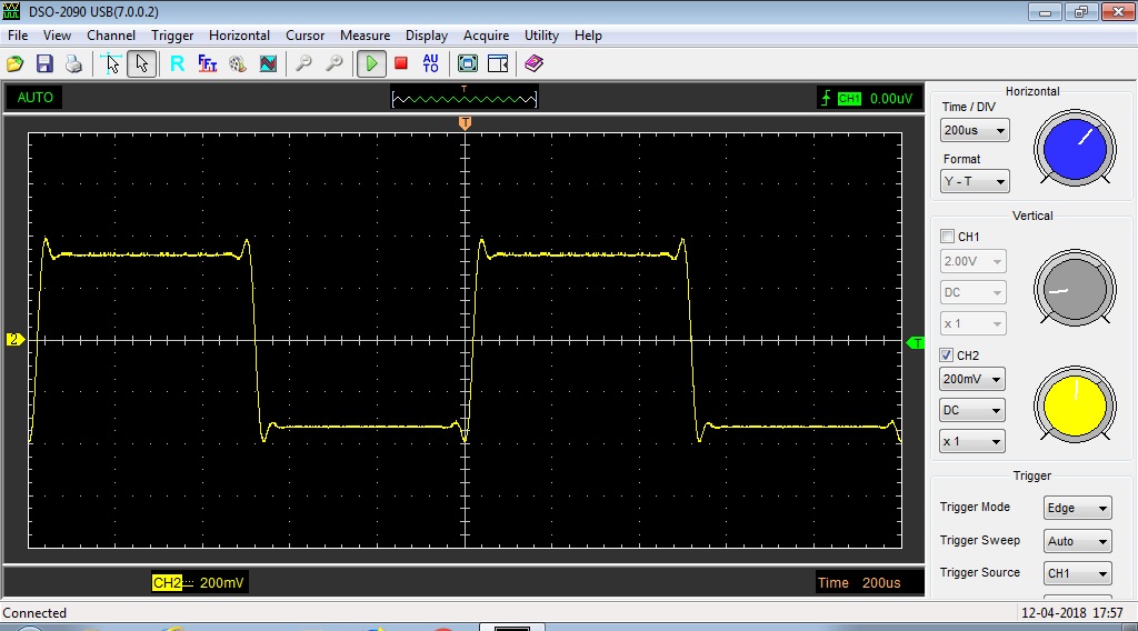

Mon Wolfson WM8741 est même capable de restituer un signal carré (origine Cd Audio gravé à partir d' Audacity) avec 1 seule toute petite sursollicitation quand d'autres en sont criblés.

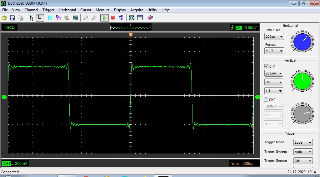

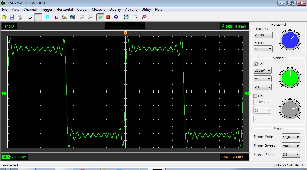

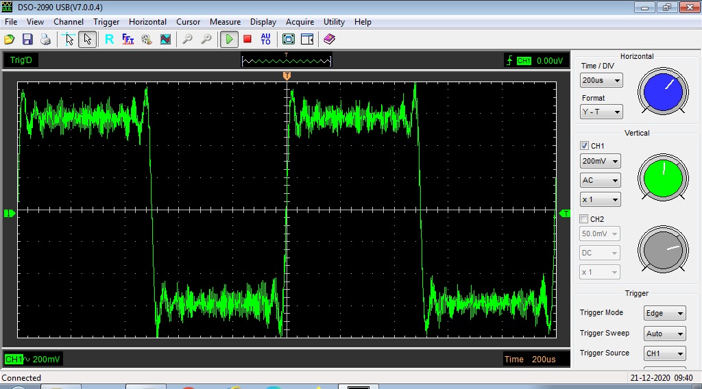

Je viens d'abandonner mon fameux dac Wolfson car je suis passé au filtre actif DCX2496PRO.
C'est sûr qu'il reproduit moins bien mon CD test avec signal carré 1000Hz.
Tant pis j'espère gagner ailleurs !

-1-Mon lecteur CD/SACD/DVD Pioneer avec son dac interne:
-2- Mon filtre actif (sur sa sortie medium mais bande 20 -20 000)avec entrée spdif
-3- Mon lecteur DVD Sony 760 avec son dac interne
-4- Mon regretté Wolfson wm8741 (revendu sur le boncoin)
Conclusion le filtre actif dcx2496 et le dac interne du lecteur Pioneer sont équivalents sur ce test.
A noter que je peux utiliser le lecteur DVD sony comme drive sa sotie numérique donnée pour 16bits/96 Khz convient à l'entrée du filtre actif et donne le même signal test qu'avec l'autre Drive.
Je me demande quand même comment un CD enregistré en 16bits/44.1khz peut sortir numériquement du lecteur DVD Sony à 96Khz pour faire du Spdif 96khz reconnu par le filtre DCXPRO ? Mais ça marche !

Au fait on pourrait se demander que donne le DCX2496PRO si on lui entre un signal carré 1000hz parfait avec un généBF irréprochable cette fois sur son entrée analogique ?
Vu qu'il va travailler en format HD ça devrait être mieux qu'au format CD et en effet ça donne ça (ci-dessous..)
Du coup j'aurais peut-être dû garder mon superDac externe Wolfson pour entrer en analogique mais bon....
Passer par du Super analogique sortie de mon Super dac wolfson pour qu'il soit ensuite re-numérisé en 24/96 par le DCX ..bof
