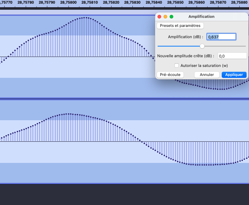

(27/07/2026-07:45:01)zeroundemi a écrit : Il faut zoomer jusqu'au niveau de 1 sample, si le logiciel le permet
#274
Si on regarde les 3 premières minutes, celles qui nous occupent, la marge est un peu supérieure à 0,637dB pour le fichier Music que j'ai téléchargé.

(27/07/2026-07:45:01)zeroundemi a écrit : Le post #264 d'Audio Pavillon m'a donné l'idée d'y regarder de plus près
A 28s on peut voir une crête, mais aucun signe d'écrêtage (il semble y avoir une bonne marge au +1/-1)
Un éditeur audio n'affiche pas la totalité des samples,
mais fait une compression des données avant affichage, selon le coefficient de "zoom"
(en termes de matheux : une interpolation glissante sur un nombre variable de samples)
Ce qui, dans l'image pubiée par Audio Pavillon, ne permet pas de voir
qu'un petit nombre de samples a atteint un niveau bien plus élevé que la valeur lissée et affichée
Les images des posts #269 et #276 concernent le passage le plus torturé de l'opus complet (25')
Wavelab permet (tout autant qu'Audacity) de zoomer à l'échantillon près. Je n'ai pas ces logiciels sous la main en ce moment mais je regarderai. Zoomer sur chaque crête incriminée permet de voir si elle possède une forme naturelle, plausible ou bien si elle est amputée. Une amputation de ce type sur une "crête" unique de voix (qui dure en principe plus que 100/200ms) est nettement audible en tant qu'artefact.
Maintenant, il faudrait comparer l'extrait NRDS avec celui du disque d'origine pour comparer leurs niveaux crête/RMS respectifs, ainsi que examen des crêtes aux mêmes niveaux de zoom afin de savoir si l'extrait est publié ainsi dès sa première mise en circulation ou bien s'il s'est passé quelque chose à la recopie. Gérer les niveaux de fichiers sources divers assemblés sur une compile n'étant pas toujours chose simple !
crdt

(27/07/2026-07:45:01)zeroundemi a écrit : Un éditeur audio n'affiche pas la totalité des samples,
 C'est un problème d'affichage, s'il n'y a qu'un pixel pour 10 ou 50 échantillons... mais Audacity parait
 dans ces conditions afficher l'enveloppe du signal et donc conserver une image tenant compte des crêtes, si si,
( pas de type  lissage / interpolation ) reste pour plus de précisions la fonction effet : amplification qui indique la marge
ou l'export de données d'échantillons ou encore zoomer à donf.
