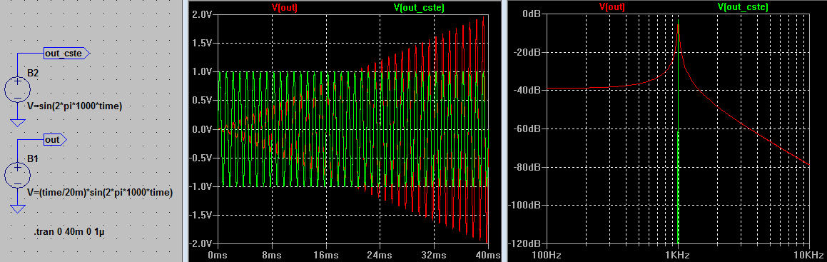

Bonsoir Jacques,
Ca me fait penser un problème qui me turlupine depuis longtemps et auquel personne au boulot n'a pu me donner de réponse : que donne au distorsiomètre une pente de tension positive ou négative ? (Il n'y a pas de fréquence dans ce cas)...
...Quand je simule ça, j'ai la disto qui monte en flèche à toutes les fréquences.
La décomposition en série de Fourier n'est viable que sur signaux périodiques, ce que tu décris peut tendre à un phénomène périodique si on considère une période infinie, autrement dit un fondamental à fréquence qui tend vers zéro et des raies en nombre infini. On parle alors de spectre continu.
Un exemple où on augmente le volume linéairement et où il est finalement difficile de parler de distorsion en H2, H3, ... :
Bien à toi, Jean-Marc.
