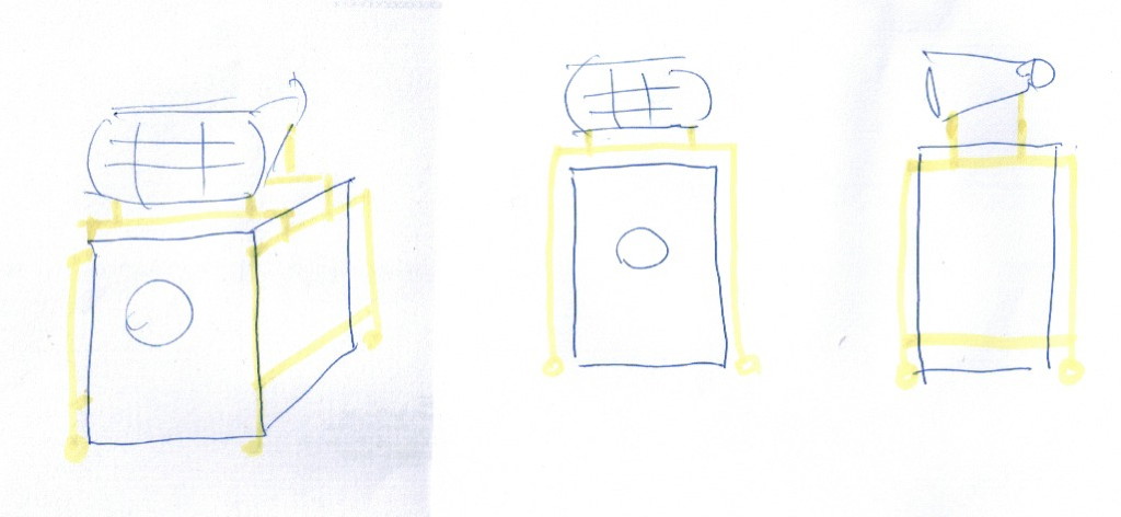

Je suivais ton expérimentation avec grand intérêt, parce que j'ai des projets dans ce registre et ça tombe bien que tu ailles bien plus vite que moi à la mise en œuvre.
J'ai besoin de :
- positionner en profondeur les voies hautes par rapport au grave pour les caler en phase
- surélever le pavillon de médium pour laisser 20cm entre le haut de la caisse et le bas de l'embouchure
- régler l'axe de diffusion du médium en jouant sur la hauteur du point d'appui arrière
Je ne peux pas suspendre les pavillons au plafond.
Je ne veux pas d'un système solidaire de la caisse.
Je suis donc arrivé à cogiter un truc qui ressemble à ceci, schématiquement :
[Image: attachment.php?aid=18529]
Julien va adorer, je pense partir sur un assemblage de tubes et de raccords utilisés dans le BTP :
http://www.assemblagetubulaire.fr/
La grande question que j'ai c'est si je peux monter ce déambulateur sur des roulettes ou s'il faut préférer un appui simple ?
Si je peux mettre des roulettes, faut les prendre plutôt dures et petites plutôt que grandes et caoutchoutées ?
a+mitiés raoul
RE: les supports adéquats
Bonjour Raoul,
Je me dirige vers quelque chose de similaire.
1) j'éviterais les roulettes
2) les pattes de 1505 devraint normalement tomber dans le vide devant, donc j'en prėvois d'enjamber l'enceinte sur l'autre plan, ce qui sera plus esthėtique (ou moins moche). Donc deux pieds devant l'enceinte et deux pieds derrière et deux traverses qui passes au dessus.
Mais la géomėtrie de la VOT est peut être un peu diffėrente.
Cela vaut vraiment la peine de te lancer, tu va être ėtonné...
Amitiés,
Je n'ai pas fait les mesures pour les caler en phase (j'ai prêté mon micro), mais intuitivement, les points d'appui du pavillon ne devraient pas sortir de l'aire de la caisse de la VOT.
J'ai opté pour un enjambement par les côtés afin de conserver le maximum de latitude dans le positionnement AV-AR.
Donc pas de roulettes, comme le déambulateur de mémé.
Dominique-Tanguy a écrit :Donc deux pieds devant l'enceinte et deux pieds derrière et deux traverses qui passes au dessus.
2 pieds devant et 1 pied derrière ne serait pas jouable ?
c'est toujours mieux avec trois point de contact on est iso statique....
Dominique-Tanguy a écrit :les pattes de 1505 devraint normalement tomber dans le vide devant, donc j'en prėvois d'enjamber l'enceinte sur l'autre plan, ce qui sera plus esthėtique (ou moins moche). Donc deux pieds devant l'enceinte et deux pieds derrière et deux traverses qui passes au dessus.
Bon, je vois que ça avance Cool et que vous n'avez pas besoin de venir à la maison pour voir Sad
