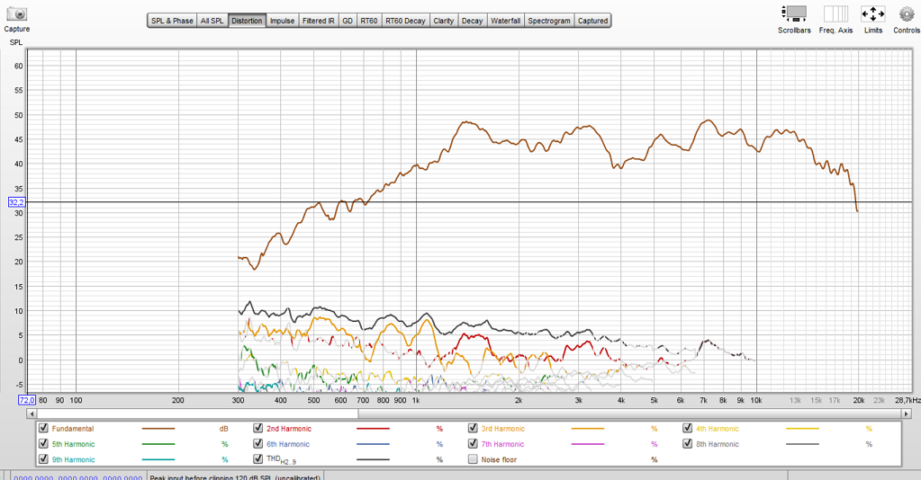

Quelques mesures de la compression :
Une fois sur pavillon, je fignolerai le volume clos si besoin.
RE: EPILOGUE_Réalisation d'un pavillon iwata-jmlc bas-médium 142 Hz
(16/04/2021-20:16:01)LargeBande a écrit : Quelques mesures de la compression :
ouch !? dans quel condition et surtout quel réglage cette mesure de compression ?
tu as une disto énorme sous 2 Khz ,  dans les 10 % ?
Cdt. Gilles
Cdt. Gilles
10 % sous 2 KHz ? Non. J'ai le mdat !
Par contre, sous 400 Hz, j'aime pas trop...
Je ferai d'autres mesures.
Cdlt,
LB

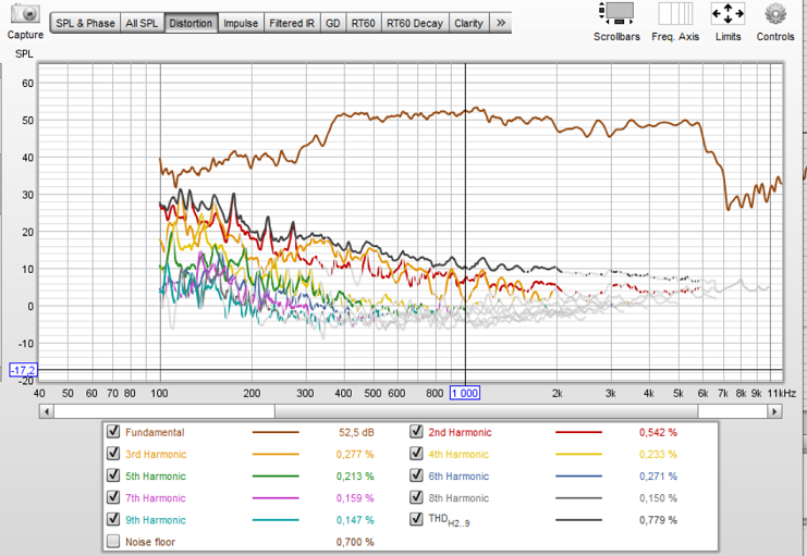

Par comparaison avec la 2420 :
LB

(17/04/2021-01:54:19)dgil a écrit : tu as une disto énorme sous 2 Khz ,  dans les 10 % ?
Les courbes de distorsion sont en SPL.
Il faut donc convertir en %.
Par exemple, à 1 kHz on est à 10dB, soit à -42dB de la fondamentale, qui est à 52dB.
La THD à cette fréquence pour ce niveau-là est donc de 0,8% environ.
Pascal
C'est quel moteur sur quel pav ?
@udiophilement,
Nicolas

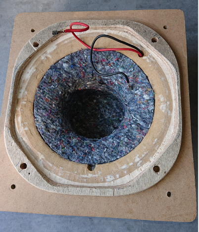

Y a pas de pavillon. Les mesures concernent juste les compressions à environ 30 cms :
- message 272 : ma compression supravox 285 ;
- message 275 : la jbl 2420.
Le volume clos de la compression 285 fait environ 3 litres.
LB

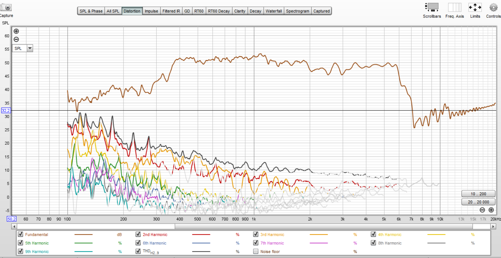

Pascal
je vois 30 db à 400 Hz et c'est mieux de l'afficher en % pour avoir des éléments de comparaison, dans le grave, c'est moins gênant jusqu'à 10 % fréquemment.
[Image: 210417112549531277.jpg]
[Image: 210417113327118609.jpg]
C'est justement une 2420 de 1Khz à 8 Khz  Wink et je la vois mal faire du bas médium, son diaphragme est trop petit.
Cdt. Gilles
