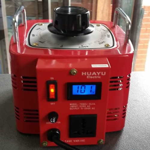

Pour le moment, j'utilise ça :
[Image: attachment.php?aid=23444]
Avec 215 volts au mur, j'arrive à sortir 233 volts.

De notre côté du Rhin, on a plutôt des proprios d'amplis à tubes un peu anciens qui s'inquiètent des 235V ou parfois plus que doivent "avaler" leurs appareils.Wink
C'est bizarre ton affaire. Tu t'es renseigné auprès de ton fournisseur? Je me souviens aussi que tu avais un Kaneda bruyant chez toi mais pas ailleurs...
Tu as du te faire marabouter ta ligne.Wink
RE: SE 211 EN PROJET
Oui, c'ėtait le même problème tension trop faible...
On va faire venir un électricien pour vérifier si c'est normal. Je suis en train de faire des relevės car ça varie tout au long de la journėe.

ps: D-T, les "variacs" sont très efficaces dans les labos depuis toujours, la HiFi serait elle une science à part ?
