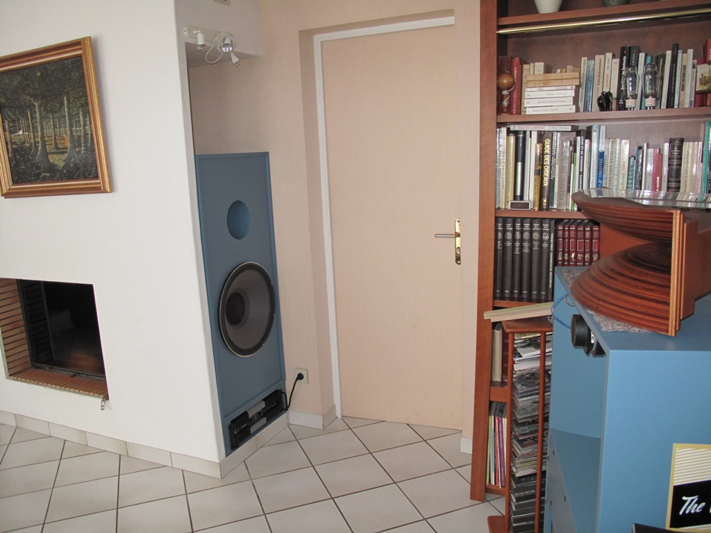

Les travaux ont maintenant bien avancés.
Le caisson a trouvé sa place, caché derrière la cheminée. Il reste quelques cordons XLR à câbler puis les paramétrages du Xilica XP-2040 et enfin les premiers essais...
RE: ALTEC Voix du Théâtre : Ajout & management d'un caisson subwoofer
Finalement, c'est presque aussi gros que le 4642A !
Pense à vérifer que la porte s'ouvre toujours quand tu vas écouter du 25 Hz... Smile

Synoptique des tous premiers essais :
- Les sorties analogiques G et D du DAC sont injectées via un potentiomètre de volume en entrée du Xilica XP-2040.
- En sortie du Xilica :
1) Gauche large bande vers 300B et VOT
2) Droite large bande vers 300B et VOT
3) Gauche + Droite 20Hz à 55Hz, -12dB Bessel vers Proline et SUB.
Pour l'instant pas de réglage de delay ni d'EQ et réglage des niveaux au pif.
Alors le verdict : c'est pas bon du tout mais alors pas du tout Sad Sad Sad
- D'abord le Xilica est bruyant : souffle et bruits numériques très audibles à bas niveau via les VOT et via le SUB.
- Et le grave ? Là, c'est le pompon! C'est exactement LE grave que je n'aime pas : un grave sono très boomy qui joue dans son coin avec beaucoup de trainage. Bref celui que je déteste par excellence !!!
Va y avoir du matos à vendre...

Surtout, ne pas céder au désespoir ! Il y a certainement besoin d'un peu de mise au point...
J'ai l'impression que tu accumules plusieurs problèmes. Le Xilica semble être le principal coupable. Tu ne peux pas rebrancher ton DCX ?
Ensuite, je crois qu'il faut quand même faire quelques mesures... Difficile de juger le résultat si tu as trop de niveau ou des bosses de plus de 10db, et vu la puissance de feu du caisson et de l'ampli, ça peu arriver vite.
Le filtrage à 12db ne semble pas correspondre aux conseils de JMLC. ça participe,sans doute à l'effet boomy.
Donc une bonne nuit de sommeil, un micro et un PC et hop !
Bon courage !
