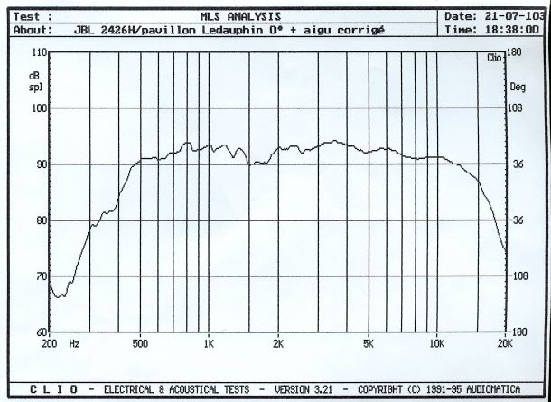

Pour en revenir au titre du "sujet":
françois/ EAR a écrit :Pour en revenir à la TAD 2001, je crois me souvenir qu'il y avait eu une "modification" (genre circuit bouchon) pour driver la JBL 2426 et s'en rapprocher un peu...
J'ai retrouvé, c'est une correction qui avait été proposée par J Hiraga...
http://www.melaudia.net/mesure030721.php
Les mesures JBL 2426 corrigée et TAD TD2001, toutes deux sur pavillon Le Dauphin, Onken OS 500 MT sur Onken W 500 wood
Pas trop mal, la JBL "corrigée", du coup, au vu de cette mesure, qu'en pensez-vous?
