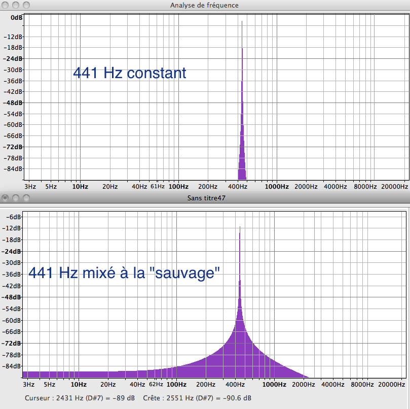

forr a écrit :Bonjour Jimbee, Jacquese,
Un gain qui change (= une non-linéarité du gain) durant un cycle d'une sinusoïde déforme la forme de ce cycle.
Bonjour Forr,
Logique. Je me suis fait avoir précédemment par audacity qui ne prend pas en compte le "rendu" mais le fichier source dans la fft.
Après ruse, on voit bien la différence entre le 441 Hz constant et celui mixé à la brutasse:
La distorsion apparait non harmonique.

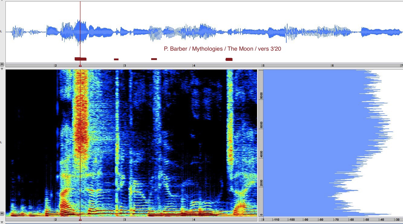

narshorn a écrit :Les sifflantes ont l'air moins prononcées que dans l'album "Mythologies", par exemple
Dans "Mythologies" la voix semble utiliser une réverb en large bande,
non égalisée, c'est radical pour transformer les sifflantes en départs de fusée de feux d'artifice. hhsshshshhshhshhhsh
