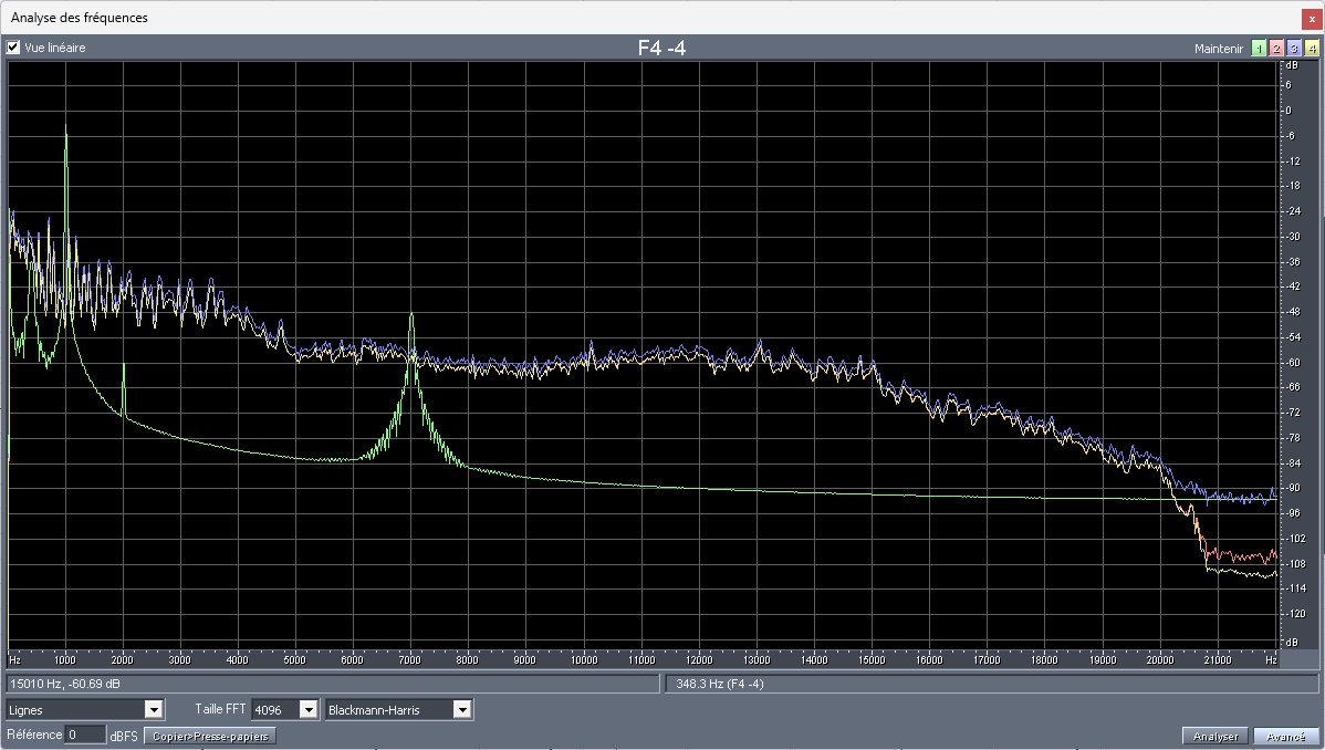

Delta du fichier atténuation-filtres normalisée à 95% : Les 0,06% de différences :
https://www.swisstransfer.com/d/044e6cb6...9ce44f0ded
Erratum mauvaise manipulation :
1-Delta un des sinus, 2-att, 3-filtre, 4-entée. Pics à 400Hz et à 7Khz sur les sinus ???
L'analyse des fréquences du Delta gaucho att -gaucho filtre n'a rien de significatif
Cdlt,

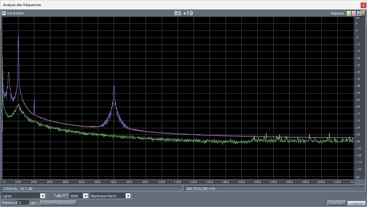

1-Delta, 2-att, 3-filtre, 4-entée
Problème, la DHT de l’entrée 4 est à peu de choses près équivalente à celles en sortie 2 et 3…  ça ne peut venir que de la carte son ou du pc, certainement pas du lecteur cd.

Je viens de m'apercevoir que j'ai fait une mauvaise manipulation sur les captures d'écrans de ce matin, j'ai donc corrigé
La courbe 1, verte est celle d'un sinus, pas le delta gaucho att-filtre
Sur les sinus voici le Delta 1Khz att-filtre, fichier wav:
https://www.swisstransfer.com/d/a4995942...c07a682bcd
1-Delta sinus, 2-filtre sinus, 3-att sinus
Aucune idée sur ce que sont les remontées à 400 et 7Khz qui s'annulent
Cdlt,

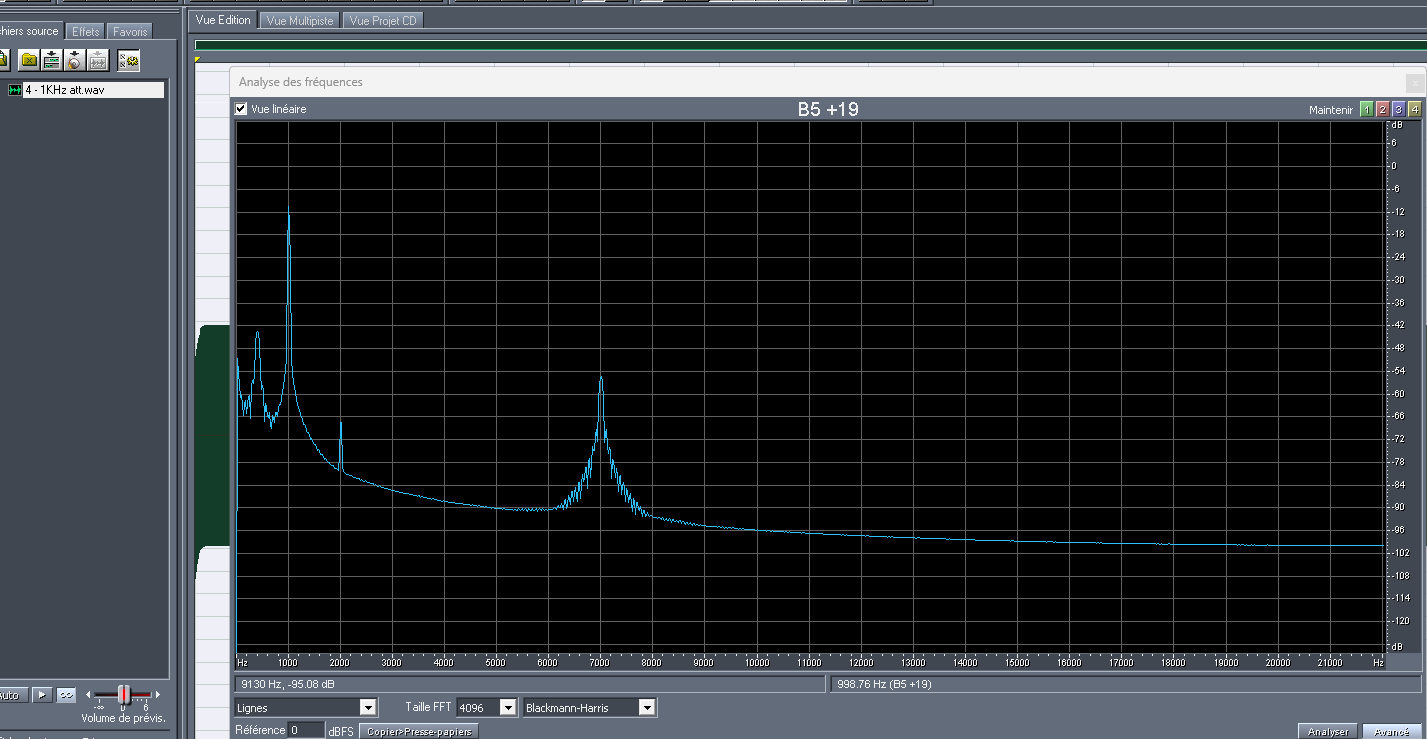

Fichier 1Khz att sans aucun traitement de normalisation :

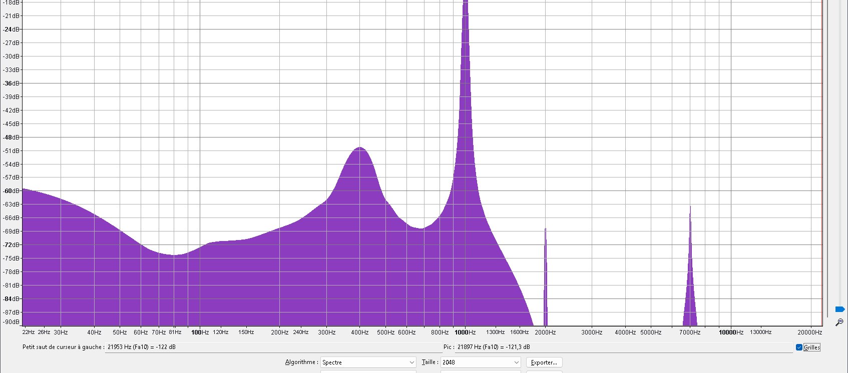

Analyse de fréquences sous audition 1.5 (j'ai regardé aussi sur la dernière version d'Audition via ma licence pro, au cas où ça serait un bug de la très vieille version d'audition avec win11)
Analyse de fréquence sous audacity (Plus merdique à visualiser et moins fiable, les résultats change aléatoirement suivant les réglages, ce n'est jamais le cas d'audition)
Idem sur la version filtre, ça ne peut donc pas venir de la position de l'interrupteur si ça vient du circuit ni d'une résonnance électrique de C4 en série avec l'alimentation 20,3V comme je l'avais supposé (on l'aurait aussi retrouvé sur les fichiers gaucho filtre)
Aucune visibilité sur la représentation sinusoïdale, juste qu'en position atténuation le régime s'établie en quelques ms, en position filtre 70 000 échantillons environ 1,6 secondes
