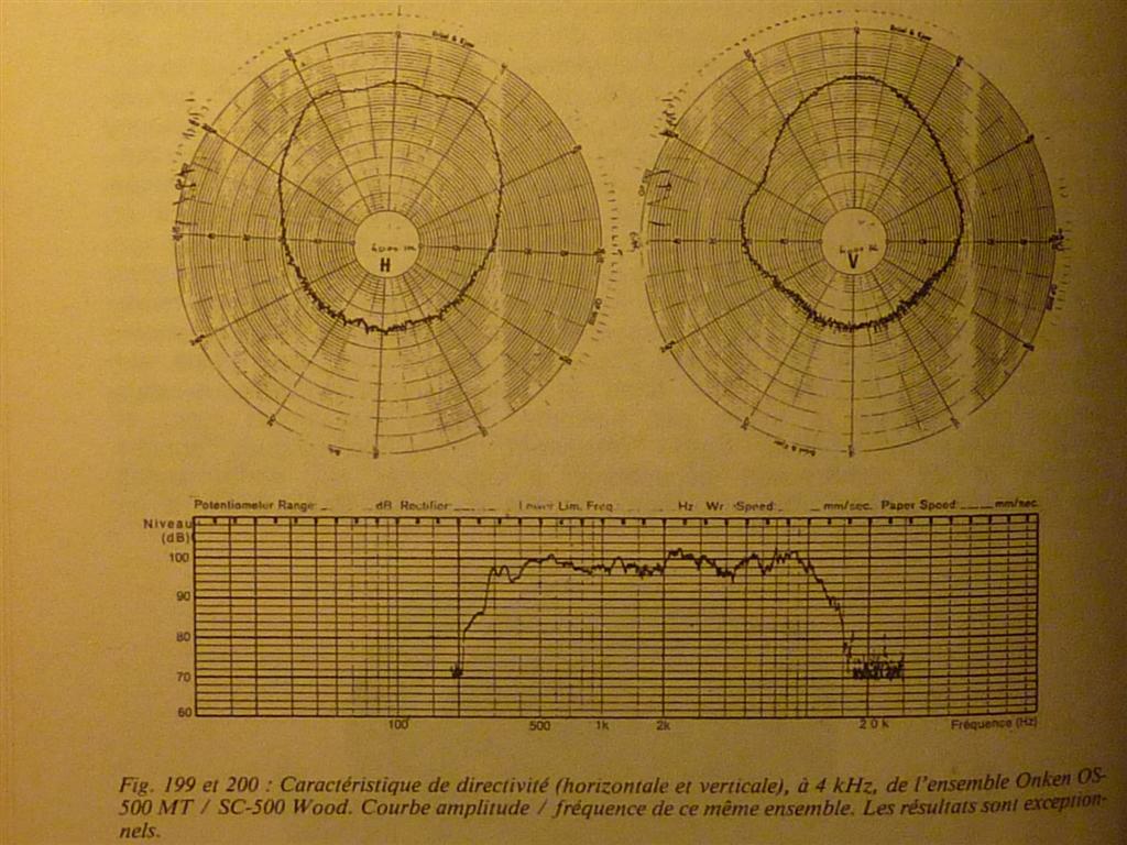

Rien ne prouve le contraire non plus. Les tubes étant exempts de distorsion thermique, et comme par hasard, les duretés disparaissent.
Citation :RM8
(et généralement une compression sur pavillon ça ne s'écoute pas sans EQ sans ressortir de belles irrégularités fréquentielles,
Oui, sur des pavillons de foire. Un pavillon de médium bien étudié pour une compression, c’est 500Hz-10KHz à +-3 dB. Ça se faisait dans les années 70, ça doit toujours pouvoir se faire actuellement, puisqu’il faut vivre avec son temps.
Ci-joint un dinosaure des années 70.

Oui, c'est "intelligent". Avec 100mA de courant de repos sur un moteur/pav de 110dB de rendement, tu écoutes la quasi-totalité du temps en classe A. Sinon, je plains tes oreilles et tes voisins.
Ça doit être ça que l'on appelle la classe B optimale.
