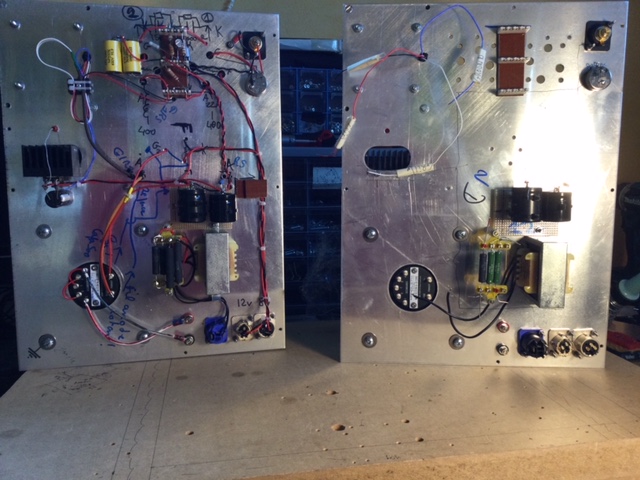

U-Boot RS291 suite.
l’art(?) de la recopie ….. Si on veut la stéréo…

Bonsoir Éric, Némésis ? Intrigant, j’aimerais bien écouter.
Gillou.

Bonjour Éric et Christian, intéressant ce Némésis, un vrai SE sans tubes.
GM70, voilà un futur ampli a venir dont il faudra nous partager la genèse, ça changera de mes gros trucs
Bon dimanche.
Gilles :-)
