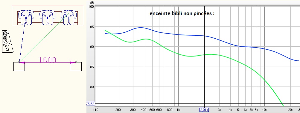

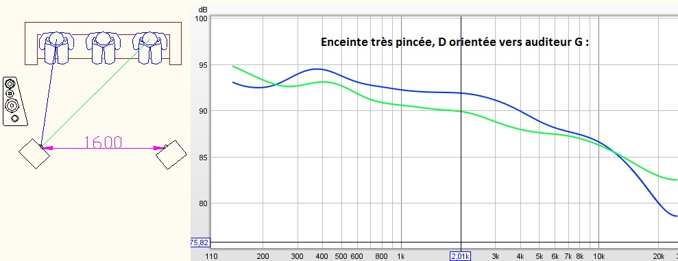

Pour illustrer, voila ce que cela donne en pinçant très franchement la petite enceinte afin de favoriser la place d'écoute la plus éloignée :
Cela amoindri un peu l'écart perçu G / D
Si par contre je ne pince pas du tout, éloignement et directivité (pourtant faible) se combine ici pour creuser l'écart G / D :
... CQFI

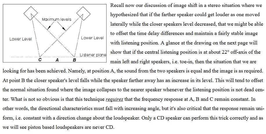

Bonjour, au détour d'un autre sujet, Jean-Louis P a posté un lien sur des articles de Earl Geddes.
L'un est très a propo, il concerne l’intérêt que voit l'auteur a la directivité des enceintes dans un local de petit volume (soit pile le sujet ici).
L'article en question
A lire pour ceux que le sujet intéresse.
Pour le moment, je l'ai juste survolé.
J'ai eu "la banane" en y voyant un schéma illustrant la même chose que celui que je propose, schéma très critiqué mais qui a du sens visiblement pour d'autres comme Geddes :
Je me sent moins seul en cette période de confinement!

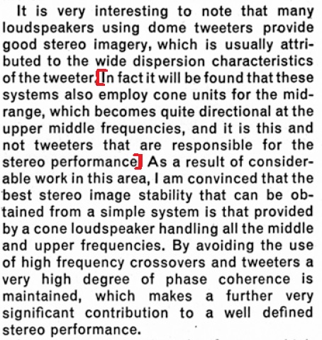

Je joins deux articles parus en 1971 et 1979, signés Ted Jordan et dont l'approche a peut-être inspiré Geddes. J'ai construit et utilisé le système, décrit dans le second article. avec quatre haut-parleurs Jordan en ligne (c'est une amie qui voyageant en Angleterre qui est allée les chercher pour moi...). Résultat stéréo honorable à quatre mètres de distance minimum, pas moins.
Indien29 a écrit :Pour moi, l'écoute en Stéréo n'est possible qu'en un seul point précis, c'est donc mono auditeur en largeur, dans toute les salles, et avec tout type d'enceinte, pour la seule raison que du point de vu temporel, toute position non équidistante des enceintes ne permet plus la réception en phase des sons mono du mix qui placent le CENTRE.
Le moindre décalage entraine des écarts temporel qui détruisent la stéréo et decale le centre (phase, effet haas) jusqu'à ce qu'il soit perdu si on s'éloigne de trop (15 à 20cm suffisent)
En dehors du centre, on est plus en condition optimale d'écoute, la largeur de la listening window n'améliorant que la planéité de la réponse perçue sur une zone d'écoute plus vaste, mais ne règlera en rien le problème temporel du au décalage.
La stéréophonie telle que mise au point par Blumlein est dite d'intensité et non de phase. Dans la vie courante une petit changement latéral de la place de l'auditeur ne bouleverse pas sa perception de la position de la source d'un son. J'ai axé tous mes systèmes avec l'idée d'une certaine indépendance de la position de l'auditeur par rapport aux enceintes.
