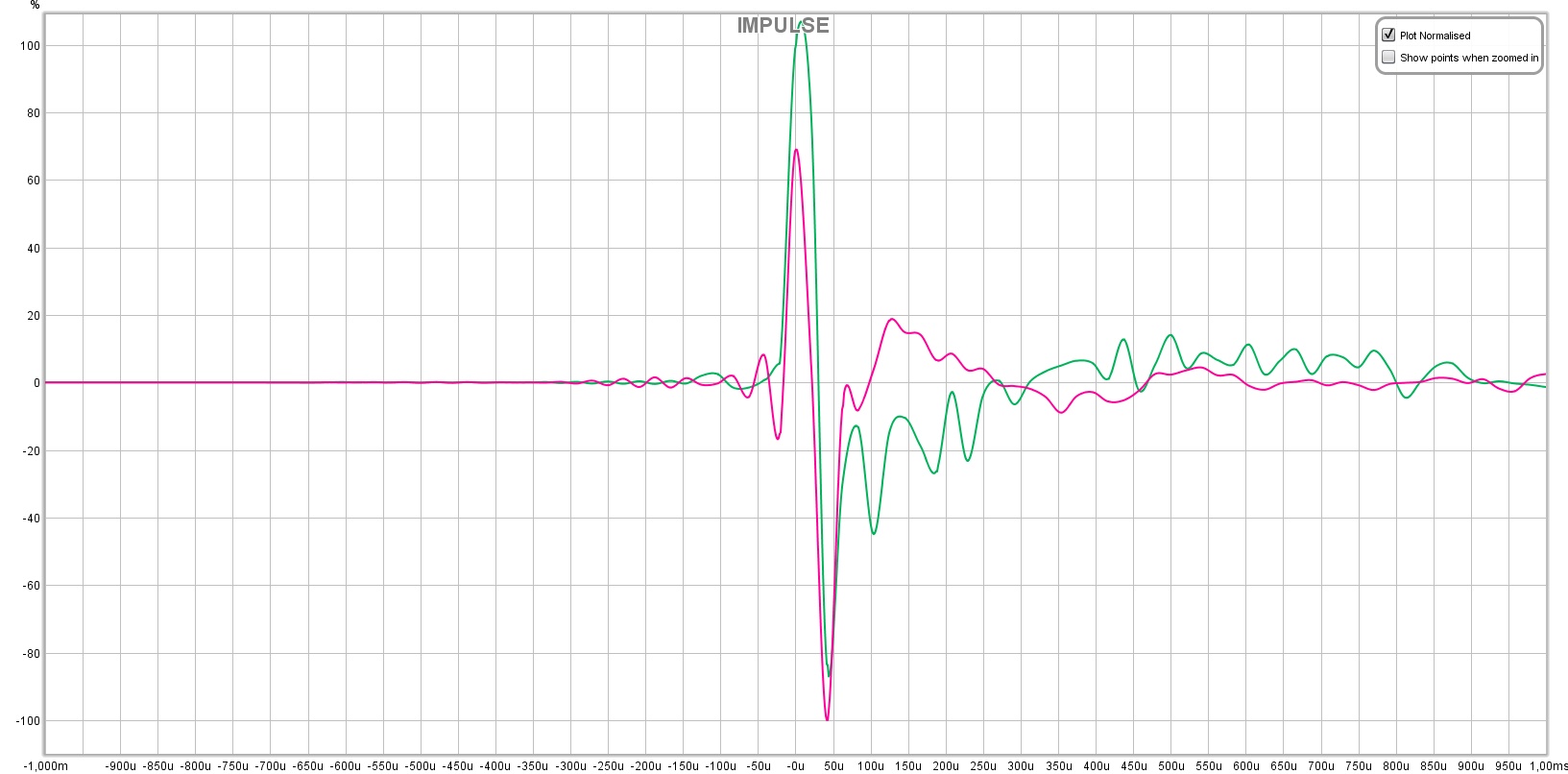

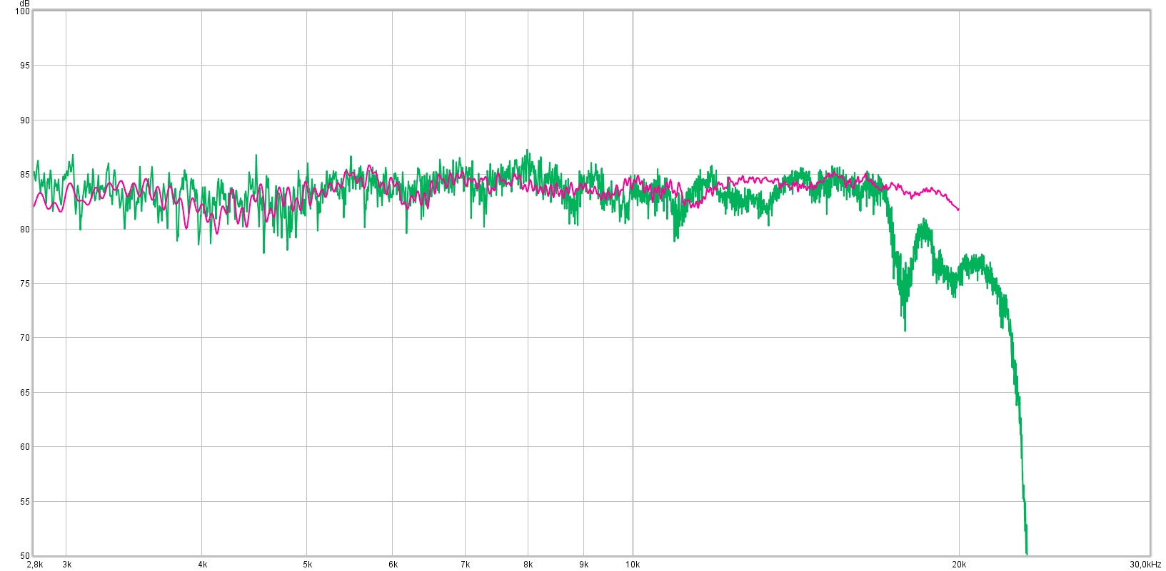

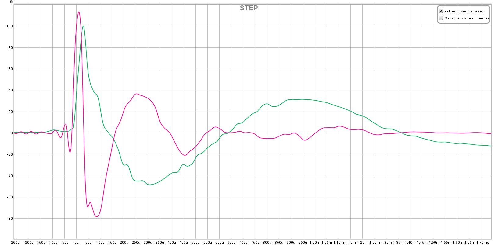

Citation :voici un comparatif spl mesuré a 30cm avec un micro Ecm 8000 , d'une
TAD 4001 - TH4001 et d'un Heil ESS AMTV2 ...
J'ai comparé avec REW ta mesure publiée et une de mes mesures à 80cm pratiquée avec un EW M30. J'ai utilisé un ECM8000 que j'ai abandonné car trop imprécis dans l'extrème aigu.
Sur la bande de fréquences considérée, j'ai vu beaucoup de similitudes Heil/Tad, signe de HPs qualitatifs. 2 différences toutefois: l'impulsion et le Step.
le Heil est en rose.
Impulsion
Step
fréquence
