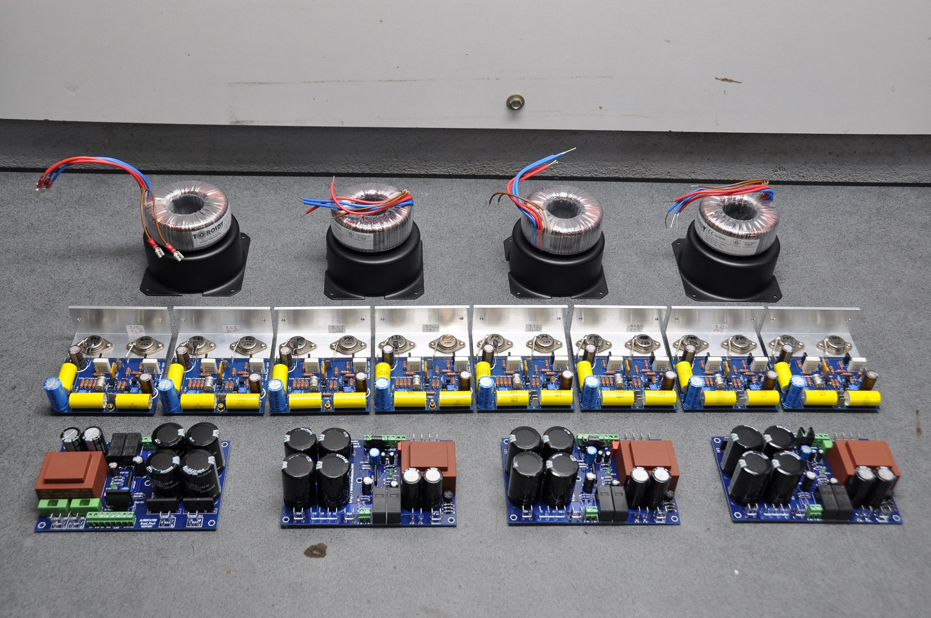

RE: LE KANEDA 209 selon Grand_Floyd (LA SAGA)
TOF70 a écrit :Bonjour à tous,
Vous en êtes à la version 2, moi j'en suis que là Rolleyes
Petit à petit, l'oiseau fait son nid Tongue
Bonjours Christophe,
J'aime bien ton armée de K209 au garde-à-vous!Big Grin
[Image: k209to11.jpg]

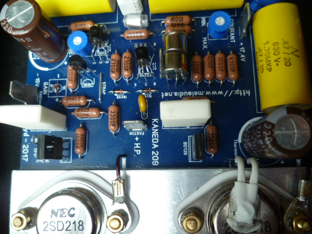

@ Grand_Floyd,
je suis sur le montage de la première version , je règle bien (RV1) l'offset ,
mais je n'arrive pas à régler le courant de repos, au point de contrôle TP1/TP2
rien ne bouge ?, quant je tourne ''RV2'', la valeur de l'offset augmente !.
J'ai le même problème sur les 2 C I. J'ai changé les ajustables, croyant qu'ils avaient un problème.Les tensions d'alim sont bonnes, à part le ''17.4v'' qui est à 22 volts .
Ci-jointe photo du CI.
Merci pour ta réponse.
Cordialement.
Dominique.
Tout semble normal!Les semelles des BD139 sont bien du côté du double trait?Ton multimètre est bien sur le calibre 200 mVDC pour la mesure sur TP/TP2 ?Tu tournes suffisamment le trimmer de courant?Au début ça ne bouge pas et généralement ça commence à bouger quand on dépasse la moitié du réglage.
Est-ce que tu trouves bien 1.5V sur chaque résistance de 1.5K (1501F),et 0.6V sur les 270R (2700F) ?
La tension auxiliaire de 22V est normale.
Bonsoir,@ Grand_Floyd,
j'ai bien 0.6v sur les 2 résistances de 270R.
J'ai 1.1v sur la première 1.5k (coté 2N4033).
Mais j'ai 0.5 v sur la deuxième 1.5k (coté 0.47µf polypro).
L'offset au minimum est maintenant de 150mv.
Dominique.
Tu n'as pas assez de courant constant!Est-ce que le 2SJ103BL était bien associé à la résistance de 910 ohms que je vois sur la photo,ou as-tu changé quelque chose?
